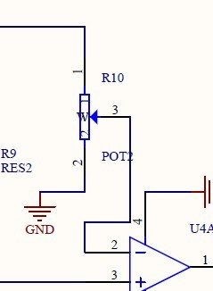

图1
如图1所示,R10为电位器,现通过改变R10的电阻值,来使输入到比较器的电压发生变化。但当当电位器2、3脚接在一起时,为什么电位器不论怎么滑动阻值,电压都会产生变化?理论上来讲2、3部分的电阻应该出现短路的情况,所以电压是否也该发生变化。
实际上,这种做法是错误的,如果用电位器调电压,那么电路中的2、3脚不要连接。那么为什么2、3脚的部分连接之后不接地是错误的呢?
如果放大器(比较器)输入电阻不是非常大(相当于输入端对地在芯片内部有个电阻),而是有限值(指和电位器两端电阻值差不太多),那么电位器滑动端与原图下端接在一起再接放大器(比较器)输入端,旋转电位器是可以改变放大器输入端电压(但变化范围不如原图大,可以自己计算)。
如果不接地相当于电位器2和3之间的那一部分电阻被短路,1和3之间的部分电阻相当于一条导线(因为运放输入端电流很小),1脚的输入电压完全加在3脚上,也就是说这种情况下运放负端输入电压和电位器1脚电压相同,不会随着调整电位器而变化。
在接地之后,1与3之间的电阻是否相当于一条导线呢?比较器的输入电阻与电位器相比较非常大,至少为几百倍。那么流过电位器的电流非常小,电位器上的压降也非常小,所以旋动电位器时比较器输入端电压基本不变(并非绝对不变,但仅变化千分之几甚至更小)。
因此,上电压降在非常小的前提下,电位器就会如同一条导线一样。如果原图电位器下端接地,电位器滑动端到地电阻不是非常大,要流过一定电流,此时电位器上半段因流过一定电流而具有一定压降,不再可以看成一段导线。
