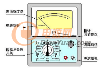

在了解了指针型万用表的测量原理之后,接下来我们就来看一下,如何正确的使用这种测量仪器,完成工作过程中的电阻测试。首先,我们将万用表的表棒搭在一起短路,使指针向右偏转转,随即调整“Ω”调零旋钮,使指针恰好指到0。然后,工程师需要将两根表棒分别接触被测电阻(或电路)两端,读出指针在欧姆刻度线(第一条线)上的读数,再乘以该档标的数字,所得出的数值就是所测电阻的阻值了。
这里我们以一个万用表测电阻的案例来做进一步的说明。在本案例中,工程师用R*100挡测量电阻,指针指在80,则所测得的电阻值为80*100=8K。需要注意的一个问题是,由于在指针型万用表上,“Ω”刻度线左部读数较密,难于看准,所以测量时应选择适当的欧姆档。使指针在刻度线的中部或右部,这样读数比较清楚准确。每次换档,都应重新将两根表棒短接,重新调整指针到零位,才能测准。
指针型万用表测电阻示意图
指针型万用表测电阻示意图
