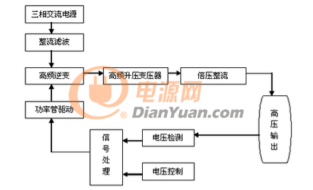

在了解了传统的高压电源运行原理后,我们再来看一下数字高压电源技术被应用到电源系统的设计中之后,为传统的高压电源研发带来了哪些变化。在最近几年中,随着电子电力技术的发展,新一代功率器件,如MOSFET、IGBT等的应用,高频逆变技术的逐步成熟,出现了数字高压电源,同传统高压电源相比较数字高压电源的突出特点是运行效率高、体积小、重量轻、反应快、储能少、设计和制造周期短。由于它的优越特性,现在已逐渐取代了传统的高压电源。图2给出了基于高频逆变的数字高压电源工作原理图。
基于高频逆变的高压电源技术示意图
图2基于高频逆变的高压电源示意图
从图2给出的高频逆变高压电源示意图中我们可以看到,在这种应用了最新电源技术的系统中,当其正常运行时,50/60Hz交流电首先通过整流得到相应的直流电,经高频逆变、高频变压器、整流器(倍压整流器)输出高压,通过负载电压反馈信号与指定电压信号比较,并进行误差信号的进一步处理产生IGBT功率开关管的PWM控制信号信号,利用闭环反馈实现输出电压的精确控制。这也就是目前应用最为广泛的数字高压电源系统的运行工作原理。
