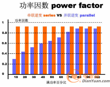

对于设备的本身来说,除了需要及时控制无功功率之外,感应加热电源机体本身的功率因数对于节能设计来说也很重要。因为用户不仅需要支付有功功率的费用,也需要支付无功功率的费用。而且因为谐波引起的功率因数下降还不能用补偿电容的方法进行补偿。大多数场合下,设备不是在满功率下运行的,如果一台感应加热设备实际运行功率因数只有0.6,那么显而易见,用户在无功功率上需要支付的费用将大为超过因设备效率引起的有功功率损失费用。
图示为串联谐振设备与并联谐振设备在不同负荷下的功率因数
