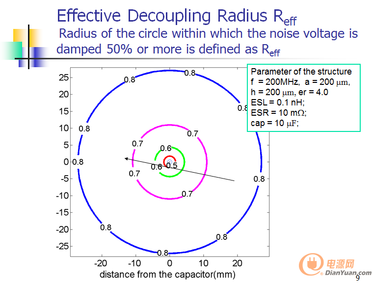

本节的结尾,再给大家看一个图片,也是关于电容的去耦半径和作用范围的。之前讨论的谐振频率的四分之一波长,还是有局限性的,首先电容起作用的最高频率不止是谐振频率。其次,作用范围还得考虑你设定的滤波效率。理论是复杂的,任重而道远,多前进一些,真相就更清晰一点。
当然,本节的结论还是继续有效的,我们常用的0.1uf电容,滤波半径远远比我们想象的要大。

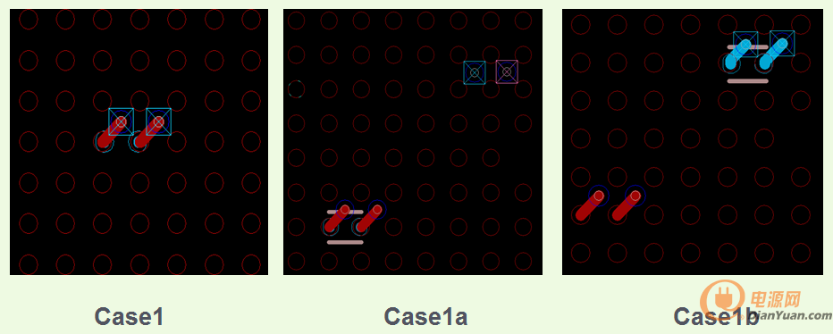

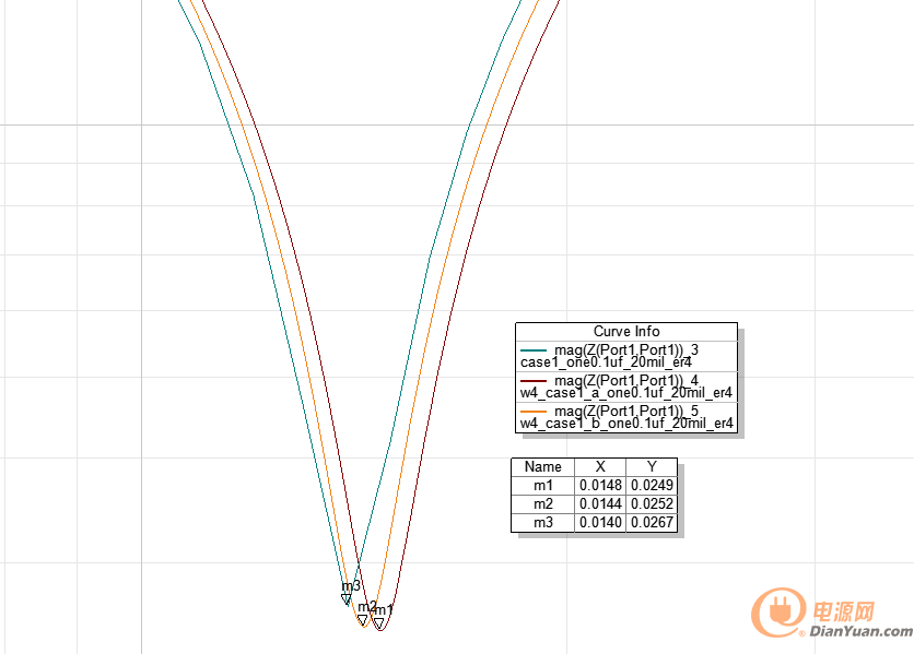

避免研究公式的繁琐,我们来看看实际仿真结果。为了便于研究,设计了一个仿真案例,如图6所示:Case1是电容放在芯片管脚附近,Case1b是电容远离芯片管脚放置。这时候Case1b比Case1多出一对电源地过孔,为了同等条件下只比较电容的位置影响,我们增加Case1a案例,在和Case1b电容Fan out同样的位置上增加一对电源地过孔。

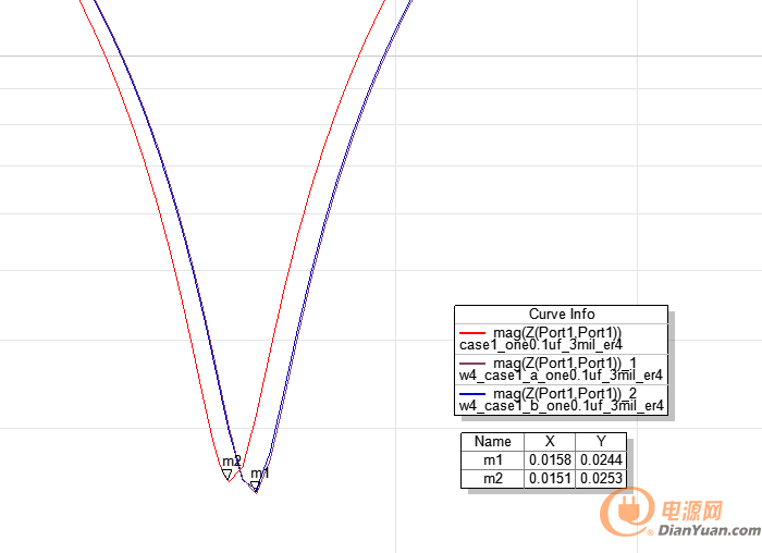

图6的4、5两层为电源地耦合的平面。先来看看电源地距离为3mil时的情况:当电源地紧耦合时,a和b两个Case的PDN曲线基本重合,说明电容的谐振频率没有变化。也就是说,电容位置好像几乎没有任何影响,反而是Case1的谐振频率偏向于低频,说明Case1的安装电感反而更大一些。这个容易理解,主要是多出来的一对电源地过孔导致的。

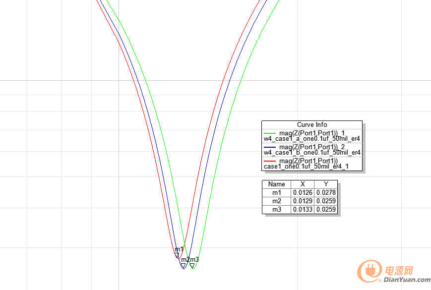

电源地距离在10mil以内时,以上结论都类似。但是当电源地距离在20mil甚至50mil时,情况稍有变化。如图8所示,电源地距离变大时,a和b两个Case的PDN曲线开始偏离,Case1b的谐振频率向低频偏移,说明电容远离芯片管脚的时候,电容的安装电感明显变大。

所以,我们可以得出简单的结论:
典型的8层以上单板,或者6层板采用3个电源地平面,电源地相对紧耦合的设计,这时候板上的滤波电容呈现“全局特性”,也就是说电容的位置不是很“重要”,电容在全局起作用。双面板四层板,以及6层板电源地距离比较远,相对松耦合的时候,板上的滤波电容倾向于“局部特性”,电容的位置比较重要,最好能靠近芯片管脚放置。
