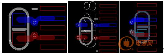

那么,在以上几个变化的设计条件下,如果我们还坚持按照图2的方式,电源和地网络通过过孔连接到滤波电容,然后通过滤波电容连接到芯片,这样的设计存在哪些问题呢?
8-2
图2

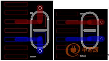

图2的设计方式,是假定电容还是主要的滤波元件,限定供电路径经过电容。但是实际上从图3我们可以看到,电源供电网络里面,电源、地之间形成的平板电容,才是板级响应速度最快的滤波元件。我们希望从滤波元件到供电管脚之间的电感尽量小,提高元件滤波的效率。

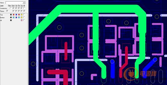

图4是常见的电容与芯片的Fanout设计方案,我们不需要限定用电经过电容到达芯片管脚。而是要求芯片就近打孔到平面,减少芯片与电容和电源、地平面的距离(也就是减小安装电感)。简单来说,把水杯放在办公桌上随手可及的地方,口渴了伸手就能喝水。

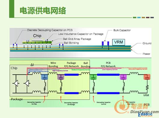

我们的电源设计,PDN也是经过多级过滤的,我们经常能看到下面的图:
8-5
图5
这是一个典型的电源供电网络,
首先是电源供电的源头,VRM部分,从PDN角度,可以滤除几十K到几百K以内的电源噪声
然后是Bulk电容,从PDN角度,可以滤除几百K到几M以内的电源噪声
板级滤波电容,从PDN角度,负责几M到100M以内的电源噪声
电源、地平板电容,滤波频段在几百M左右
芯片封装内部电容及封装基板平板电容,负责更高频段的电源噪声
Die内电容,这个厉害,做得好的芯片的Core电源,Die内电容基本上保证了100M以上(有的甚至22M以上)所有的噪声滤除。
电源滤波也是分了这么多级,大家各司其职又互相配合。电源轨道看起来就像一个铁轨,PI工程师工作的时候,遵守一个格言:铁路工人,各管一段。

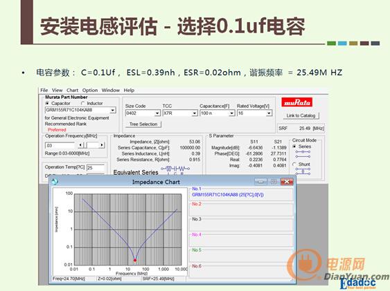

第二条,我们来看看常见电容的谐振频率点以及安装电感的评估。
图6是一个Murata0402封装,0.1uf电容的参数,谐振频率25M左右
8-6
图6

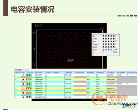

图7是把电容安装到一个6层板上面,层叠如左图所示,4、5层是电源地平面对,右图是安装之后仿真的谐振频率,大约是10M左右。

通过简单的计算,我们就可以评估出电容的安装电感。
电容谐振频率的计算公式:
8-9
原始电容的谐振频率为:
8-10
安装之后的谐振频率为10.1427MHZ,假定电容值不变,这样反推出来电感为2.4597nH,本例中安装电感大小约为2.07nH。

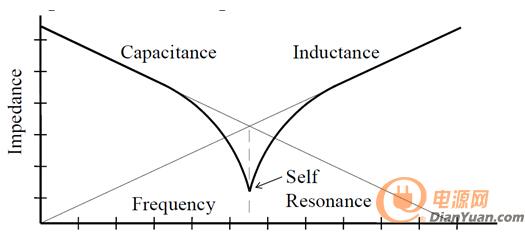

从图8可以看出,电容在谐振频率点之后呈现感性,电容起作用的频率范围不会超过谐振频率点的2~3倍。

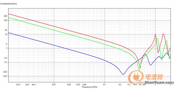

第三条,板级更高频率的噪声怎么办?多层板设计时注意电源地之间紧耦合,可以成为更加高频的平板间电容。
图9是2013年高速先生团队在研究埋容设计的案例,给出了几种不同电源地间距的平板阻抗曲线:
电源地间距28.31mil,电源地耦合较差,波形为红色
电源地间距4.2mil,增加电源地耦合,波形为绿色
使用埋容材料3M_CPly,间距0.56mil,波形为蓝色
能看到平板电容谐振频率点较高,一般在200M以上,能有效应对几百兆的高频电源噪声。
8-12
图9

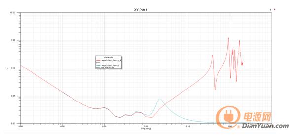

第四条,封装电容和Die电容这里不做太多描述,只给出一个实际案例,图10是某芯片,Die电容大小为2071NF。能看到Die电容起作用之后,30M以上的PDN阻抗基本完全被压下来了。也就是说,30M以上的电源噪声,进入芯片之后被Die电容滤除。系统设计时不需要考虑这个频段以上的滤波。
