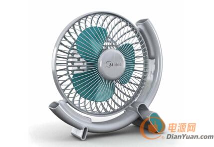

常见的电风扇

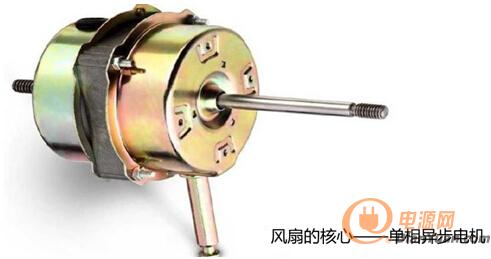

一般家用电风扇都是单相交流220V供电,所用的电机为单相异步电机,这种电机具有结构简单,成本低廉、运行等一系列的有点,所以广泛应用于如电风扇、洗衣机、电冰箱、空调等家电中。那么单相电机的运行原理又是怎么样的呢?
5-3
单相异步电机

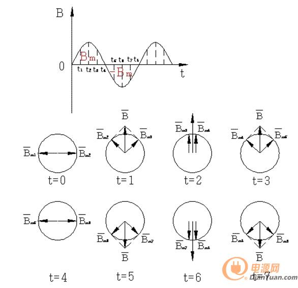

当单相电机定子绕组通过正弦电流时,电机产生一个交变磁场,这个磁场的强弱和方向随时间作正弦规律变化,但方位是固定的,这个磁场是交变脉动磁场。这个交变脉动磁场可分解为两个以相同转速、旋转方向互为相反的旋转磁场,当转子静止时,这两个旋转磁场在转子中产生两个大小相等、方向相反的转矩,使得合成转矩为零,所以电机无法旋转。当我们用外力使电动机向某一方向旋转时(如顺时针方向旋转),这时转子与顺时针旋转方向的旋转磁场间的切割磁力线运动变小;转子与逆时针旋转方向的旋转磁场间的切割磁力线运动变大,转子所产生的总的电磁转矩将不再是零,转子将顺着推动方向旋转起来。
5-4
图1脉动磁场分成两个转向相反的旋转磁场
这下似乎明白了,但为什么电风扇刚买回来的时候,不需要拨就可以转?总不能让我以后每次开电风扇都去拨一下吧?那多麻烦,而且危险!别着急,咱们接着分析。
