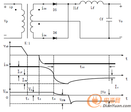

二极管在使用的过程中,反向恢复问题一直是工程师需要多加注意。而移相全桥型的DC-DC转换器也同样无法避免这个问题。移相全桥PWM ZVS DC-DC变换器在实际应用过程中,由于占空比丢失的原因,谐振电感Lr不可能较大,所谓为了能够让输出电压交流分量较小,副边滤波电路就必须有一定滤波电感Lf的存在。这样原边电压VAB反向时,整流二极管D5(D6)电流不能立即降为零,必然存在D5、D6同时导通续流的过程(t2—t5、t8—t11)。此时D5、D6存在反向恢复问题,整流电压Vr出现振荡,二极管反向电压出现尖峰。这种由整流二极管反向恢复问题而引起的损耗严重限制了直流电源效率的提高。整流二极管反向恢复问题如图所示。
移相全桥变换器整流二极管的反向恢复问题
