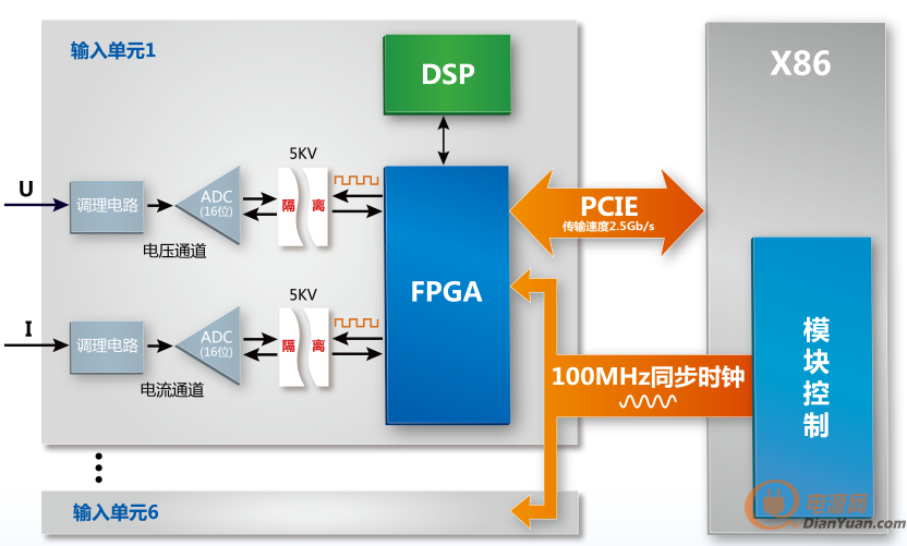

为了保证精确测量,PA6000功率分析仪采用全新的硬件架构,从根源上保证了电压、电流通道间的同步误差达到业界最小的10ns。
PA6000功率分析仪保证电压、电流通道间同步误差达到业界最小
电流通道分流器:普通采样电阻具有较大杂散电感,PA6000采用开尔文无感分流器,杂散电感小于5nH,保证最佳的高频性能以及极小的传输延时,保证电压、电流通道间对信号传送延时的一致性;
通道间100MHz的同步时钟:传统的功率分析仪采用1-10MHz的普通晶振作为同步时钟,同步误差达到1us,而且频率稳定性容易受晶振温漂的影响。PA系列采用高稳定度温度补偿的100M同步时钟,避免温度变化带来时钟漂移所引入的测量误差。同时保证任一个通道ADC的采样相位同步,误差在10ns以内。
