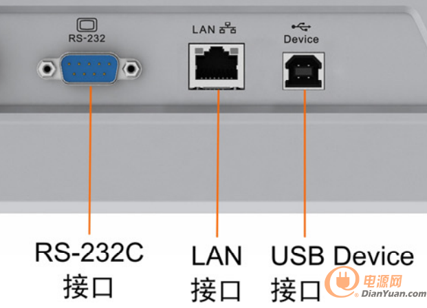

1、硬件支持:
ZDS2000系列示波器在后面板提供了LAN、USB、串口三种硬件接口,满足用户不同使用场景下的示波器连接需求。
图为三种硬件接口的ZDS2000系列示波器
同时借用Visa库硬件结构无关特点,能够非常简单的实现PC端与示波器的数据通信。

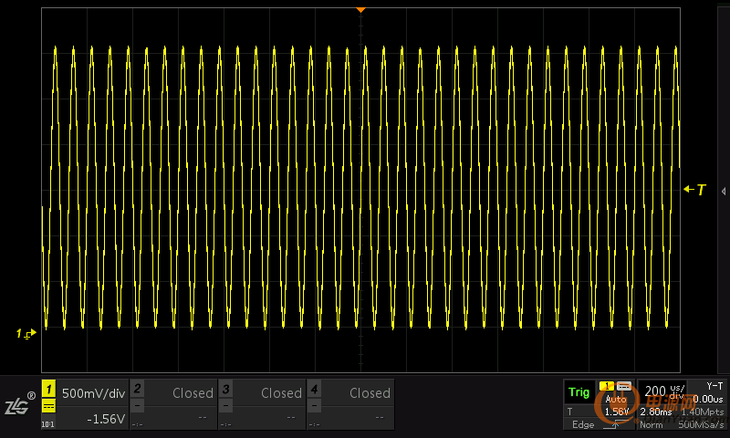

抛砖引玉,简单的描述一下SCPI的一个应用场景。下图是一张波形非常密集的情形:
图为密集的显示波形
如何将其调整至观看起来比较清晰的程度呢?
手动操作的过程是:旋动时基旋钮,直至波形清晰。

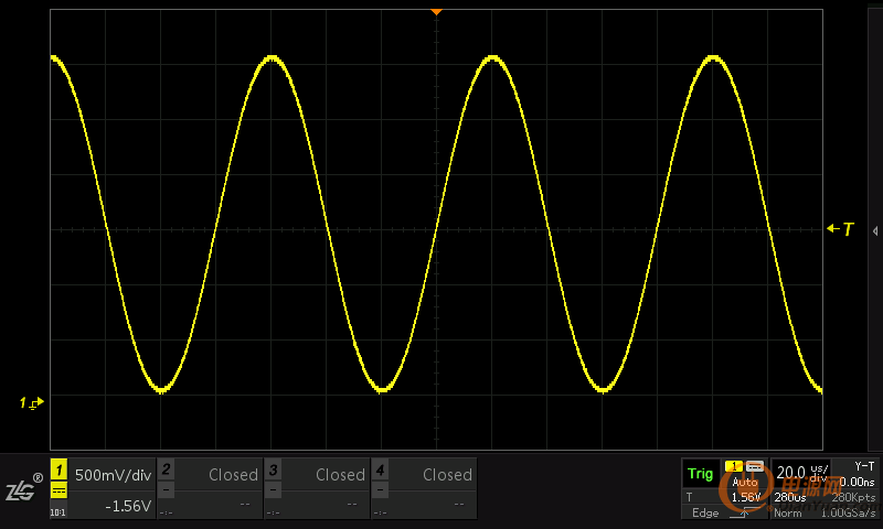

而利用SCPI操作只需要一条命令:
:TIMebase:SCALe 200e-6
最终显示效果如下图所示:
图为最终显示效果
