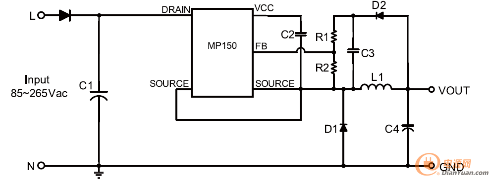

二、采用非隔离电源芯片供电
非隔离应用在哪些地方有应用呢?小家电或则一些不能隔离的电机控制板上,都可以采用非隔离高压Buck电路实现。此电路只针对不需要隔离应用,而且输出功率不大的场合。此方案相对电源模块成本低、电路简单,但是由于不隔离的应用,在安全性方面会比隔离电源模块差很多。
图3 非隔离AC-DC应用电路
从上图可以看出,此此芯片内部包含一个高压MOS管,外部仅需一个电感、一个二极管、两个电容即可实现高电压的降压功能。同时此电路也能实现低待机功耗要求,在标称电压220VAC输入时静态功耗可以控制在0.15W以下。
