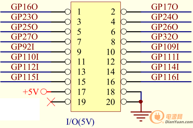

从单片机到ARM7、ARM9、Cortex-A8,从uC/OS到WinCE、Linux,GPIO驱动都是最简单、最易编写的驱动。但看似简单、毫无技术含量的驱动,其是否完整?是否规范?是否安全?
QQ图片20150706155501
图为GPIO驱动
