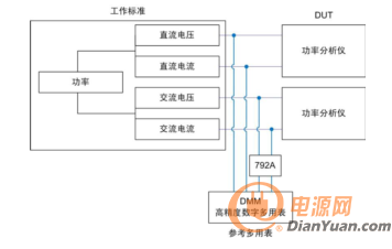

如图 2所示,使用标准源输出标准的直流电压、直流电流、交流电压、交流电流。与之相连的是被测功率分析仪的功率板卡,同时挂接交直流转换标准和高精度数字万用表进行比对。其中高精度数字万用表可以直接校准直流信号,交流信号则通过Fluke 792A交直转换标准转换为直流信号同样适用高精度数字万用表进行校准。以此保证功率分析仪的测量精度。
图2 功率分析仪校准示意图

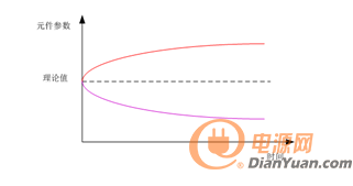

大多数电子仪器,包括静电计、皮安表、纳伏表、数字多用表、SMU 和数字源表仪器的准确度和其它参数,在长时间内无论设备是否工作,都会变化。由于这种变化,仪器的技术指标通常都指明一个时间间隔。超过这个时间间隔就不能保证仪器的准确度。这个时间间隔在仪器的技术指标中给出,通常为90天或1年。
如图3所示,随着时间的偏移,元件参数特性与理论值逐渐产生偏差,时间越久与理论之偏差越趋于稳定。校准仪器知名厂家Fluke说过他们实验室里面的使用十年的校准仪指标非常好,如果出售价格比刚刚生产的贵出几乃至几十倍,但是一般是不卖的。可见电子仪器越使用精度越趋于稳定,校准周期可以越长。
图3 元件参数时间漂移
