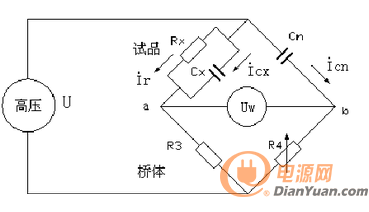

下图是M型高压电容电桥的示例图。
图1 M型高压电容电桥
我们将上图中所提供的实验图改为并联模型,可以由此注意到Ir与Icx、Icn差90度,因此计算公式为:
图2
在计算出以上公式的数值后,工程师需要调节R4使Uw最小。这时有公式计算为IcnR4=IcxR3,又因为Uw=IrR3,因此可以得出:
图3
由此我们可以计算出M型电桥中的电容量比值和介质损耗因数差值。通过计算,我们可以看到a、b间电压没有完全抵消,因此M型电桥也会被称为不平衡电桥。Uw测量的是绝对值,小介损时电压很低,难以保证测量精度。
