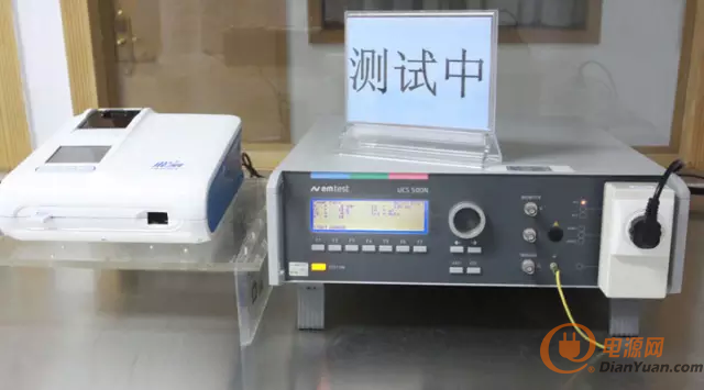

图1 EFT试验
EFT试验的主要目的是验证电气和电子设备对诸如来自切换瞬态过程(比如切断感性负载,继电器触点的弹跳等)的各种类型瞬变骚扰的抗扰能力。在电路硬件设计上需要考虑EFT的两个传输路径,即传导干扰和辐射干扰。由于EFT干扰属于共模类型干扰,所以有很大一部分干扰会表现为空间辐射干扰。

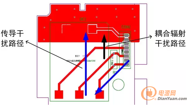

经过查看供电电路板,分析总结出以下干扰路径,具体见下图:
图2 供电板干扰路径分析
从上图可知,解决问题必须从这两个方面出发,具体如下:
1、耦合辐射干扰路径整改:此类干扰主要是要控制好干扰源的距离,或隔离开干扰源。
2、传导干扰路径的整改:传导干扰主要是通过电源元器件布线路径干扰到用电设备的,此部分干扰需要在传导路径上进行滤波处理。
根据对原有电源板的分析,具体整改措施如下图:
图3 供电板整改示意图
经过整改已解决EFT的干扰问题,证明分析电路干扰路径思路正确。另外值得注意的是,除了外围电路设计,选择一款EMC性能优越的电源模块也很重要。目前国内ZLG致远电子在电源模块拥有12余年的研发与应用经验,能为你提供更专业的应用支持。
