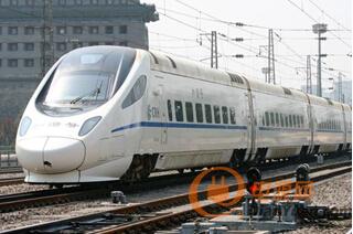

6-2
图2CRH客运电力机车

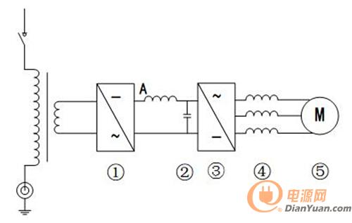

随着电力电子技术的发展,国内外轨道交通广泛使用交-直-交流型电力机车,根据变流器结构的不同,交-直-交型电力机车有电压型、电流型两种基本结构。以电压型交直交变流器供电、三相异步电动机做牵引电动机的机车为例原理如图3所示。
5-2
图3交直交型机车传动原理图
机车在工作时,受电弓将网压引入机车变压器一次侧绕组,经变压器二次侧绕组降压后送入①环节,将交流电转换为脉动直流电,经②环节平滑A处的脉动,送入③环节,将直流电逆变为电压和频率可调的三相交流电,经④环节平波电抗器,供给⑤环节三相异步牵引电动机,实现牵引运行。在这个系统中,机车先将电网的交流能量转换为直流能量,然后进一步转换成电压和频率可调的交流能量。各环节的作用分述如下:
①整流电路:基本作用是将交流电转换为直流电。实现电路可以是不可控整流桥、相控整流桥、四象限脉冲变流器。
②直流环节滤波器:基本作用是平滑A处的纹波(脉动),消除或减少谐波含量(5次谐波),改善机车的功率因数。
③逆变器:用于将直流电转换为三相交流电,同时为了机车调速的需要,它应具有较宽的调频范围和调压范围,一般采用正弦波脉宽调制(PWM)。随着电力半导体器件(GTO)的开发,可以采用电压相量控制技术(VVCPWM),降低电机损耗,减少网压波动的影响。
④平波电抗器:有三大作用,即降低电机、电缆中高频成分,控制噪声传播,抑制电机起动过程中的谐波分量,使频繁断开电机电路时不损坏变频器,三者通过三相霍尔电流传感器对变频器输出端采取完善的短路保护措施。

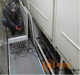

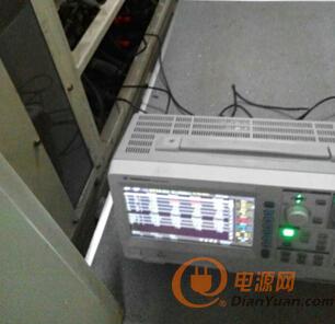

根据逆变器的工作频率,致远电子采用了具有500KHz带宽和500K采样率的PA2000mini功率分析仪进行现场检查,完全覆盖电力机车的电压工作频率,充分保证了PWM波的测量准确性,为评估逆变器系统提供了最原始最真实的数据。
6-4
图4PA2000mini现场实测(正面)
6-5
图5PA2000mini现场实测(背面)

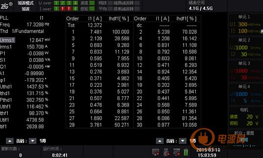

测试现场工程师较为关注运行时逆变器的输出频率、电流和谐波等关键信息,图6与图7现场实测数据。PA2000mini具有100M同步时钟,测量精度高达0.1%,全通道参数同步显示。
5-5
图6电力机车谐波测试数据-PA2000mini 5-6

由于电力机车逆变器设计装在靠近机车头的配电车厢中,现场空间狭小,通道只能满足单人通过,对测量工具的体积有比较高的要求,如上图4和图5所示为PA2000mini在配电车厢中的实测情况。更为重要的是,电力机车在运行中无法获取稳定的220V供电电压、电能质量较差,容易对精密仪器的测试精度造成影响,长期工作将损坏测试设备。

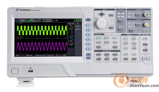

5-7
图8PA2000mini功率分析仪正面显示区域功能按键

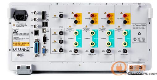

5-8
图9PA2000mini功率分析仪背面接口
