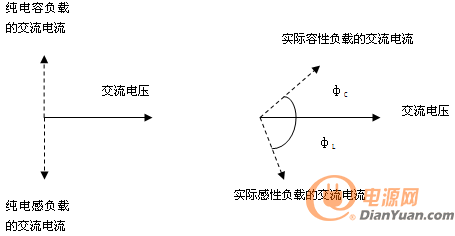

我们知道,在电工里,所有的电压和电流都是正弦波,因为是正弦波所以就可以很方便地用矢量来表示。而在实际的电力系统里,负载不一定是纯阻,也就是说,电流不一定是和电流同相,如果是纯电感,那么电流就会落后于电压90度,如果是纯电容,那么电流就会领先电压90度。假如不是纯电感或者纯电容,那么就会有一个相角φ,这个φ可能是正,也可能是负,取决于负载的性质。感性负载φ为正,容性负载φ为负。
01
图1 用矢量表示的正弦波的电压和电流
对于感性负载或是容性负载因为电流和电压不是同相,就会出现有功功率和无功功率两种不同的功率。所谓有功功率就是指和电压同相的电流分量和电压的乘积,所谓无功功率就是指和电压垂直的电流分量和电压的乘积。而有功功率实际上就是电流矢量在电压矢量上的投影,这个投影就是把电流矢量乘以它和电压夹角的余弦,也就是Cosφ,而且把这个Cosφ称之为功率因数。当φ为0度时,Cosφ就等于1,也就是纯阻。感性负载时,0

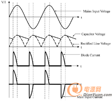

这种电路因为包含有整流二极管,所以实际上是一种非线性电路,这可以从它的电源和电流的波形看出,这时候的电压和电流波形如图3所示。
03
图3 整流器的电压和电流的波形
显然,尽管电压还是正弦波,但是电流却变成了脉冲波。 对于这种非线性系统,本来就很难来定义它的功率因数,因为功率因数本来是从线性系统里得来的。还好大多数电子系统都是家用小型电器,它对于大的电力系统影响不大。所以当时国家规定75瓦以下的电子系统不要求功率因数。这也是很合理的。甚至于到现在为止,美国的能源之星对于一般的照明系统还规定了100W以下不要求功率因数。
