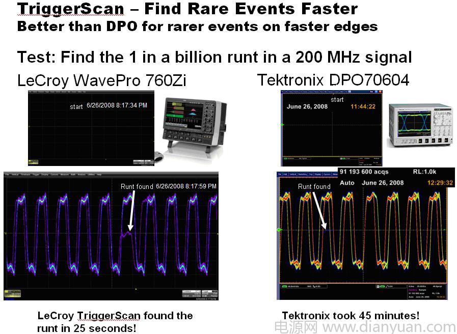

曾经和现在,业界一直在流传一个被广告堆起来的神话——DPX。所谓DPX就是让示波器工作在一种快刷新模式以减小示波器的死区时间从而使比较罕见的异常时间能显示出来。简单地说,它是一种快刷新和模拟余辉显示功能的结合,使示波器的波形看起来有类似于模拟示波器的显示效果。这种模式下示波器采集的数据没有经过采集存储器,直接将采样的点送到显示屏上。这种原理决定了其终极目的只是能看看波形。虽然其可能被宣传为不只是看波形,其实只要您了解了其工作原理就知道它只是看看波形。这种DPX神话的最大好处是波形捕获率最快可以达到250,000次以上,从而减小示波器的死区时间。但DPX仅仅是对于非常低速的信号才有意义,我们在下面翻译的Peter的文档中举了一个例子:对于一个200MHz的时钟,如果5秒钟出现一次异常信号,用这种DPX捕获,死区时间仍达到99.8%,仍需要45分钟甚至2.8小时才能捕获到这种异常信号。但是如果用力科的TriggerScan功能,只需要量15秒就可以捕获到这种异常信号。请看下面的图片。
几乎很少有工程师用过DPX功能,但对于很多外行会被这种被业内人士当作笑话来看待的DPX神话给蒙住了,特别是在铺天盖地的广告之下。有次我们和T公司现场PK,在三道自选题的比赛中,T公司有两道题都是演示DPX。每想到此,我常不由想笑。这更增加了我对力科的信心。当力科以各种不同的方法对信号进行庖丁解牛式的分析的时候,Tek除了演示他门的DPX,似乎没有更多可以Show的地方了! 而DPX呢?上面的例子让您知道这是何等被放大了的广告神话!

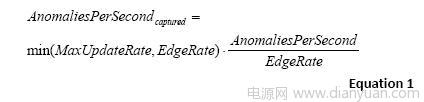

采取这种方法时,异常事件的捕获率与波形的边沿出现频率、示波器的刷新率和异常事件发生的统计概率等相关。 可以用下面的关系式表示:
这意味着,如果波形的边沿出现频率不超过示波器的刷新率,那么示波器能捕获每个边沿,因此也就能捕获到每个异常事件; 当波形的边沿出现频率超过示波器的刷新率,示波器则不能捕获每个边沿,每秒捕获到的异常事件次数等于异常事件发生的概率除以边沿频率再除以示波器的刷新率。

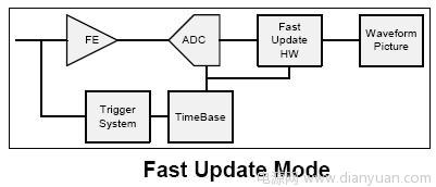

对于这种传统的方法,当边沿出现频率小于示波器的刷新率时没什么问题,但一旦边沿频率超过示波器的刷新率时,捕获的概率就下降了。这是为什么一些示波器厂商会创造出非常快的工作模式。通常,这些工作模式受到各种限制因此只能起到观察叠加波形轨迹的作用。换句话说,它们通常只是提供了一张图片或仅仅是观察而已。

用边沿触发的方法查找异常信号的问题的根本原因是每次示波器通过触发边沿来捕获波形,相邻两次捕获时,有一段示波器看不到的波形被称为死区时间。很多工程师都很惊异这个死区时间相对于示波器捕获到的时间是如此地长!在上面的例子中,示波器需要将近3小时才能看到5秒钟出现一次的异常信号是因为示波器只能看到边沿出现的0.2%,在快刷新模式下也有99.8%的死区时间。在波形的每500个边沿中,示波器只能看到1个!

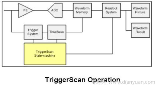

我们用一种智能触发系统来解决这个问题。当设定为触发某个给定的智能触发,它将查看波形的每个边沿直到触发成功。仅仅在智能触发条件满足,示波器触发到信号的时候才有死区时间。如果设定一种智能触发方式隔离上例中的毛刺,示波器将触发每个边沿,示波器操作者将在屏幕上看到每个边沿。使用这种智能触发方法来捕获异常信号的时间可以用下面公式来表示:
因此,在给定时间内捕获到的异常信号的次数是最大化使用触发。更进一步,正如前面简介中提到的,异常信号能被隔离出来。因为示波器仅触发异常信号,示波器的其它通道可用来查找异常信号和电路中其它地方的信号特征之间的因果关系。
这种方法看上去很简单,但在设定触发方式上有一个很大的问题。示波器的操作者需要实现知道异常信号的特点。这通常是不现实的。
TriggerScan
至此,我们了解到有两种方法可以查找异常信号。传统方法遭遇的困境是,即使采用快刷新模式,示波器仍然需要花费上小时的时间才能发现相对出现频率比较高的异常事件。触发系统的使用遇到的问题是,示波器的操作者必须先知道他要找的异常信号的特点。
力科发明了一种叫TriggerScan的新方法,通过智能化地使用触发系统解决了上述难题。
TriggerScan的工作过程分为两个阶段。第一个阶段操作者获取正常的波形并训练。在训练过程中,示波器首先分析波形,判断波形正常情况下的特点,然后它给出一系列的智能触发设定。这些设定都被设计为触发异常情况的信号。例如,如果是时钟信号,那么在观察范围内,所有的边沿都有上升时间、周期和幅度,TriggerScan将设定出智能触发方式来触发超过范围的斜率、周期和幅度。一旦这些智能触发被设定,示波器进入工作的第二阶段,将这些触发设定载入,每次按设定的某种触发方式工作一段时间,然后继续下次触发动作。在任何设定下一旦捕获到异常信号,获得到的波形将以余辉方式显示。

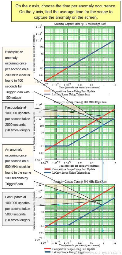

请注意,TriggerScan的有效性并非取决于边沿的频率。比较式3和式4是重要的。TriggerScan的设定和使用的智能触发的个数有关。因此,如果设定了100种触发方式,TriggerScan的有效性是相对于用某种特定的智能触发方式的效率的1%。TriggerScan减小了触发系统的有效性,但它能自动产生触发设置并使捕获异常信号的过程自动化。在前面的例子中,采用每秒100,000次刷新率的快刷新传统方式,平均需要2.8小时才能找到一次异常信号。采用智能触发系统,每5秒钟可以看到每个异常信号。采用具有100个触发设定的TriggerScan方法可以在平均8.3分钟内发现一次异常信号。在这个例子中,TriggerScan方法比传统的方法要快20倍。
下面的图表比较了TriggerScan和快刷新模式的。该图表是三种不同的边沿速率:10MHz(这种速率下TriggerScan和快刷新模式的效率一样),200MHz(这种速率在大多数实际情况中会遇到)和500MHz(这种速率下TriggerScan的效率更高)。
这些图表是基于下面的假设得来的:
•快刷新模式是每秒刷新100,000次。(有些示波器的刷新率达到这个值的4倍)
•TriggerScan的触发方式设定有100种。 (通常会比这个少,但可能会更多)
快刷新模式适用于边沿的频率慢,异常信号概率很高的异常信号的捕获,而TrigerScan更适用于发生在边沿出现频率高,异常信号出现概率低的场合。
示波器的使用者应决定他最感兴趣的是异常信号还是频繁出现的信号,是边沿出现的频率慢还是快的信号,从而决定快刷新模式还是TriggerScan更满足应用。

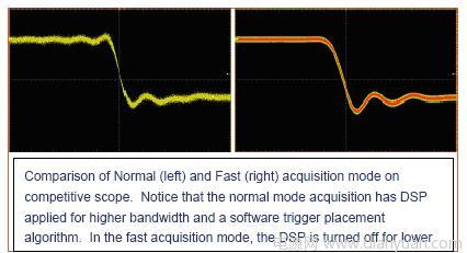

在快刷新模式下不仅是后续波形处理受到限制或消除,其它一些重要的内部处理功能也失效。一个例子就是各种校准和修正波形的功能。在今天的高性能示波器中,几乎所有示波器都利用数字信号处理技术来修正信号的幅值和相位。有些示波器在快刷新模式下DSP会关闭。这种情况下您会发现快刷新模式下的波形和正常工作模式的波形看起来明显不一样。快刷新模式有可能不能显示出经过修正后的异常信号的真正波形。TriggerScan工作在示波器的正常状况,不会产生这样的问题。
