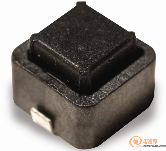

全球领先的电动机械开关、智能卡互联器件和高可靠性连接器制造商C&K Components开发了一系列表面贴装顶部起动轻触开关,其提供多种操纵力选项,延长了使用寿命。双端和四端开关采用相同的6.3mmx6.3mmx5.0mm封装。
QQ截图20150513153254
KSH系列轻触开关
KSH系列轻触开关属于符合RoHS指令要求的SPST(单刀单掷)顶部起动表面贴装开关,触感柔软,提供多种额定操纵力选项(1.6N、2.0N、2.5N、3.0N和3.5N),行程距离为1.3mm。触点的额定电流和电压分别为50mA/10µA(最小值/最大值)和12VDC/2VDC(最小值/最大值),使用寿命为200000周期(操纵力高达3.0N)。工作温度范围为-40°C至90°C。
KSH系列轻触开关采用卷带封装(1000件/盘),现已开始供应KSH2和KSH4系列的工程样品。
