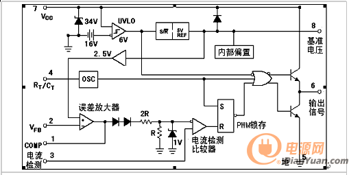

工作原理
1-1
图1
如图1所示,UC3842采用固定工作频率脉冲宽度可控调制方式,共有8个引脚,各脚功能如下:1脚是误差放大器的输出端,外接阻容元件用于改善误差放大器的增益和频率特性;2脚是反馈电压输入端,此脚电压与误差放大器同相端的2.5V基准电压进行比较,产生误差电压,从而控制脉冲宽度。3脚为电流检测输入端,当检测电压超过1V时缩小脉冲宽度使电源处于间歇工作状态。4脚为定时端,内部振荡器的工作频率由外接的阻容时间常数决定,f=1.8/(RT×CT)。5脚为公共地端;6脚为推挽输出端,内部为图腾柱式,上升、下降时间仅为50ns驱动能力为±1A。7脚是直流电源供电端,具有欠、过压锁定功能,芯片功耗为15mW;8脚为5V基准电压输出端,有50mA的负载能力。

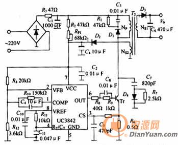

UC3842组成的开关电源电路
1-2
图2 用UC3842驱动开关电源构成开关电源的原理图
220V市电由C1、L1滤除电磁干扰,负温度系数的热敏电阻Rt1限流,再经VC整流、C2滤波,电阻R1、电位器RP1降压后加到UC3842的供电端(7脚),为UC3842提供启动电压,电路启动后变压器的付绕组③④的整流滤波电压一方面为UC3842提供正常工作电压,另一方面经R3、R4分压加到误差放大器的反相输入端2脚,为UC3842提供负反馈电压,其规律是此脚电压越高驱动脉冲的占空比越小,以此稳定输出电压。4脚和8脚外接的R6、C8决定了振荡频率,其振荡频率的最大值可达500KHz。R5、C6用于改善增益和频率特性。6脚输出的方波信号经R7、R8分压后驱动MOSFEF功率管,变压器原边绕组①②的能量传递到付边各绕组,经整流滤波后输出各数值不同的直流电压供负载使用。电阻R10用于电流检测,经R9、C9滤滤后送入UC3842的3脚形成电流反馈环.所以由UC3842构成的电源是双闭环控制系统,电压稳定度非常高,当UC3842的3脚电压高于1V时振荡器停振,保护功率管不至于过流而损坏。
其中:R2改为100K。

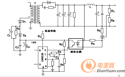

采用线性光耦改变误差放大器的输入误差电压。
1-3
图3
