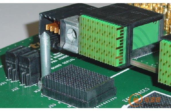

泰科开发的MultiGig RT2满足了VITA 46的设计要求,现在被称为VPX。其中最重要的一个特点是四冗余销连接和电子定制的潜力:晶片可以用于制造差分或单端信号路径;而阻抗,传输延迟和串扰规格可以根据客户要求进行修改。
有一些背板容纳MultiGig RT的例子。比如3U VPX板有2个16列,7行RT2连接器和一个8列,7行RT2连接器。6U VPX板包括6个16列,7行RT2连接器和一个8列,7行RT2连接器。VPX板具有定位卡锁,并且提供了一个安全的接地触点。6U板有三个这样的键,而3U有两个。(图1)

图1 MultiGig RT2连接器 可以用于3U和6U VPX背板

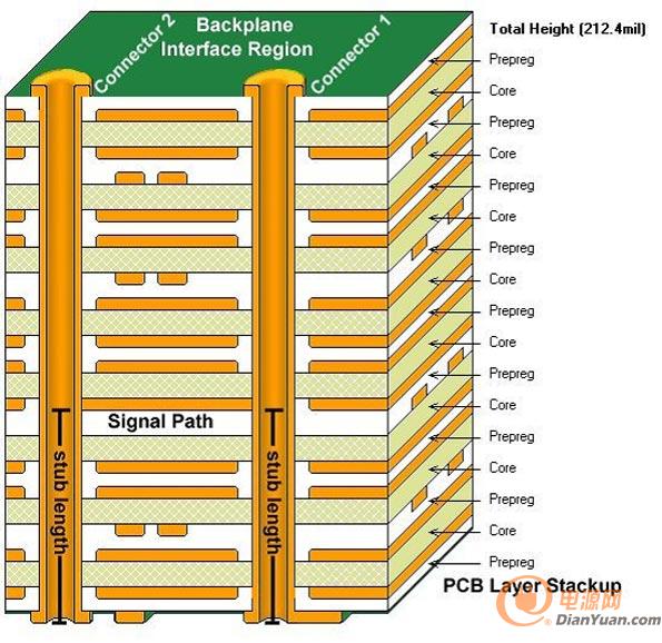

以PCI Express一代为例。在差分对传输技术中,信号从一个信号输出对直接连接到接收芯片的接收对,经由两条轨迹形成一个100Ω的传输线。MultiGig VPX连接器由“刀片”组成,这些“刀片”实际上就是PCB,它们延续了这个100Ω的传输线路径。连接器设计成“弹簧片”,以尽量减少信号反射噪声。(图2)
02
图2 VPX背板的典型信号层安置会断线相关的问题
VPX的背板设计要考虑的另一个重要方面是插件板进入背板本身的邻接关系。VPX卡的信号源和目的地越是彼此接近,它们之间的通信就越快。这个设计原则,以及平衡对传输线路实现的困难性,正说明了为什么VPX背板需要更多的灵活性来满足点至点连接标准的较大变化。对于背板本身来说,微覆盖是从外部来解决挑战。它通过改善信号完整性,来连接两个需求。

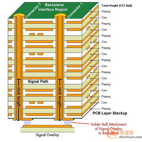

微叠加使用BGA焊接连接技术与兼容背板的差分对矩阵相连接,这个差分对矩阵是基于PCB的。他们通过两种技术来减少传输线阻抗的变化:
•带有交替蚀刻铜层的堆积电介质实现信号屏蔽平面和控制阻抗铜蚀刻的信号线。
•亚皮秒匹配的信号路径长度。电介质叠层的厚度被调整为最匹配信号标准要求的阻抗状态。关断信号路径的短线长度由于覆盖连接技术达到最小化。
这些技术提高了系统板之间的信号完整性,超越了PCI Express三代,SRIO,万兆以太网的标准要求。此外,当正常的后排传输模块不适合机械系统应用时,微覆盖可以方便后排传输模块和半高连接器接口系统。(图3)

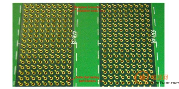

图4 球栅阵列连接邻近于连接器孔
一个例子就是,客户需要能够用于多种车辆类型所使用的传导冷却的立方体外形状的形状参数。在不同的情况下,有效载荷的插卡是不同的,但是电源平面是保持不变的。处理器卡和来自不同制造商的图像卡都可以使用。
在这里,插卡的改变不需要完全重新设计背板。反之,采用FMM,对应于不同的插件卡和前置I/O引脚,对背板进行必要的调整。
