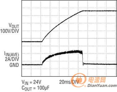

其中,VOUT是输出跳变电压,VRIPPLE是输出纹波电压,freq是充电/放电频率。通过让变压器体积加大和提供强制空气冷却,可以提高最大可用输出功率。对于输出电压高于450V的情况而言,必须用一个有更高匝数比和更高主端电感的变压器取代图1中的变压器。图2显示一个在不到100ms时间内充电到400V的100μF输出电容器的充电波形和平均输入电流。
图2 图1电路的充电波形

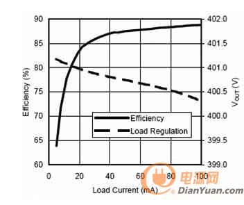

LT3751的另一个有用功能是在非隔离应用中将一个低压电源变换成一个高压电源。这是通过在输出电压到FB引脚和地之间设置一个电阻分压器网络来实现的。这使得LT3751作为一个稳压器工作。该方法允许更精细的输出电压调节和更低的输出纹波电压。通过运用一个光耦合器来闭合反馈环路,这个电路可以转换成一个具直接输出电压检测的隔离反激式电路。图3显示了LT3751作为一个非隔离转换器的情形以及有关的效率/调节曲线。效率在满负载时增加到88%,而且在5~100mA之间保持0.25%的负载调节。
图3 副端输出检测的典型应用电路和效率曲线
