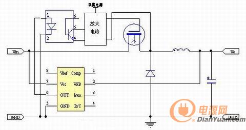

图1 BUCK斩波电路
图1所示的单管降压电源,拓扑很简单,但由于MOSFET的源极电位不固定,驱动不是很容易。本文就斩波电源的不同驱动方式,分别就其电路的复杂性、驱动脉冲质量、价格成本以及工作频率的适应性等方面进行了分析和比较。

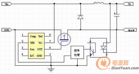

电平转换直接驱动
1-2
图2 电平移动驱动电路
当主电路的供电电压不太高时,可插入图2所示的电平转换驱动电路。这种方法的优点是成本较低,缺点一是当输入电压Vin较高时不易处理好;二是电平移动驱动部分需要电荷泵供电,因此电路比较繁复。
光电耦合器隔离驱动
1-3
图3 光耦隔离驱动
这是一种常用的方法,如图3所示,优点是电路比较成熟,但光耦次级需要隔离电源,由于光耦的速度不是很快,工作频率不能太高,并可能降低电源的瞬态响应速度。

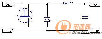

变换MOSFET的位置
1-4
图4 MOS管移位驱动
如图四所示,将MOS管移到供电电源的负端,就可用IC输出的信号直接驱动。优点是驱动成本低,缺点一是输出地悬浮,抗干扰性差;二是不能直接引进反馈,需要再加光耦隔离传送。

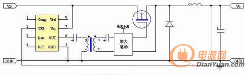

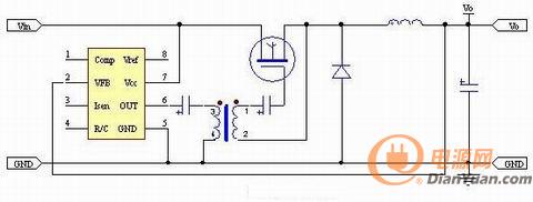

变压器直接隔离驱动
1-5
图5 变压器直接驱动
图5所示这种直接驱动方法的突出优点是成本最低,但由于变压器只能传递交流信号,因此输出的正负脉冲幅值随占空比而变,只适用于占空比在0.5左右、而且变化不大的情况。同时由于变压器的负载是MOS管的输入电容,驱动脉冲的前后沿一般不会很理想。
有源变压器驱动
1-6
图6 变压器外加隔离电源
用变压器传送信号,次级另加隔离电源和放大电路,如图6所示。因为变压器只传送信号,因此响应比较快,工作频率可以很高,次级有源,可以输出比较陡峭的脉冲信号。缺点是要有一路隔离的电源供给。
