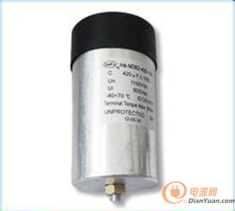

dc-link有一种神奇的特性--自愈特性,dc-link电容器内部采用金属化聚丙烯膜,金属化膜是在有机薄膜表面蒸镀一层极薄的金属层,随着外施电压升高,薄膜电弱点,如薄膜中的小缺陷或杂质等,被击穿形成放电通道,流过击穿点的电流密度高,焦耳热效应导致薄膜局部温度升高,高温导致的击穿点周围金属层受热蒸发并向外扩散,金属蒸汽易被电离形成等离子体,随着金属蒸发面积扩大,等离子体放电电弧熄火。该过程既是金属化膜特有的自愈特性。
dc-link金属化膜电容器1
dc-link金属化膜电容器
