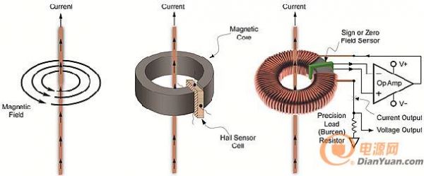

为了做成一个带霍尔效应器件的电流传感器,需要用一个磁芯将导体电流周围的磁场集中起来,同时这个磁芯中要开一个槽,用于容纳实际的霍尔元件。尺寸相对较小的槽(相对于整个磁路长度而言)会形成一个接近均匀且垂直于霍尔元件平面的磁场。当霍尔元件获得电流能量时,将产生一个正比于励磁电流和磁芯磁场的电压。这个霍尔电压经放大后从电流传感器的输出端输出。
2-2
2 导体周围磁场、线性开环霍尔效应传感器和闭环传感器示意图
由于载流导体和磁芯之间没有电气上的连接(耦合的只是磁场),传感器实际上是与待测电路隔离的。载流导体可能有很高的电压,而霍尔效应电流传感器的输出可以安全地连接到接地电路,或连接到相对载流导体任意电位的电路,因此提供满足最严格安全标准的间隙与爬电值也相对比较容易。

闭环电流传感器
为了解决霍尔传感元件的非线性问题,业界开发出了另外一种技术。这种技术依赖于检测传感磁芯中磁场的有无或符号,而不是测量这种磁场的强度。另外,它能避免由于霍尔元件中不稳定的励磁电流引起的测量误差。
这种技术是在磁芯上增加一个绕组,用于产生符号相反的磁场,但强度与待测电流产生的磁场完全相等。现在霍尔传感元件仅用于检测磁场符号而不是磁场强度。这个绕组连接在有运放的电路中。该电路维持这种补偿绕组中的电流并使霍尔传感器感知到的磁场为零。补偿绕组中的电流要比待测导体中的电流小许多倍(也许超过1000倍),这个功能只需在制作绕组时在磁芯上多绕几匝就可以实现,而且匝数可以得到精确控制。
鉴于补偿绕组在运放反馈环路中的作用,这种电流传感器经常被称为闭环传感器。相反,前述简单的线性霍尔效应传感器经常被认为是开环传感器,以便强调在它们的工作过程中不存在反馈机制。

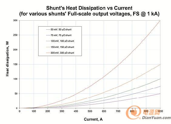

电阻散发的热量正比于电流的平方和电阻(W = I2 × R)。举例来说,一个1mΩ的分流电阻在流经50A电流时的功耗为2.5W,这个功耗在有适中散热器和静止空气条件下是一个可控的值。相反,当电流为1kA时,同样这个分流电阻将耗散1kW的热量,这个热量需要很大物理尺寸并且可能强制风冷(或液冷)的装置。
3-2
3 分流电阻中散发的热量与电阻和电流之间的关系。
4-2
4 分流电阻中散发的热量与满刻度输出电压和电流的关系。
从图3、图4中应该可以清楚地看到,在给定电流条件下减少分流电阻中散发热量的唯一方法是减小其电阻。然而,这也会降低分流电阻上测得的电压值,信号将变得对分流电阻和检测电路中引起的误差更加敏感,从而在小电流情况下导致精度的劣化。
