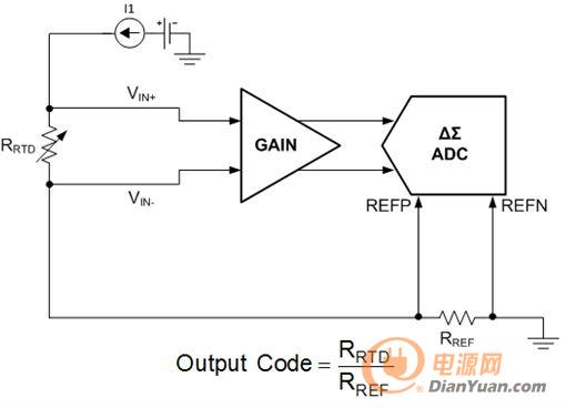

1简化的比率计RTD系统
对于图1中的简化设计,需要考虑信号路径中电阻器自发热引起的误差,才能防止它们所导致的不希望出现的误差级。
该设计针对比率计测量设计,因此模数转换器(ADC)的最终转换结果直接取决于参考电阻器RREF的绝对值。由于RREF上有激励电流经过,因此它会消耗电源并发热,从而可引起电阻变化,影响系统精确度。此外,电阻器自发热影响在电流感应或功率测量等众多其它应用中也很重要,其取决于电阻器绝对值,因为在电阻器消耗电源时它可能会改变阻值。

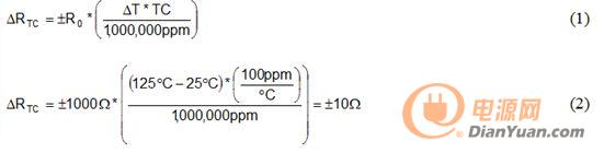

电阻器的温度系数(或TC)规定了电阻器温度变化时电阻的变化范围。电阻器TC的单位一般是每摄氏度百万分之一(ppm/°C)。一个1%电阻器具有大约+/-100ppm/°CTC,而高精度金属箔电阻器则提供不足0.1ppm/°CTC
公式1和公式2是温度从25°C125°C变化时,如何使用电阻器TC规范计算1kΩ±100ppm/°C电阻器阻值ΔRTC变化的实例。

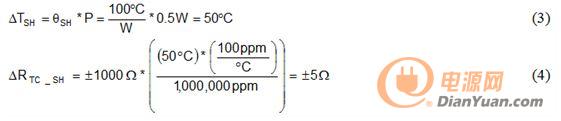

一般来说,较小表面安装组件(020104020603等)在功率耗散方面效率较低,因此具有极高的自发热系数θSH,有时高达1000°C/W以上!这些较小电阻器的额定功率级通常小于0.1W,但其温度会随功率耗散极其快速地变化。
公式3可计算功率耗散所引起的电阻器温度增加量ΔTSH。公式4ΔTSH插入公式1替代ΔT,以确定100°C/W适度自发热和0.5W功率耗散情况下自发热所引起的电阻变化。

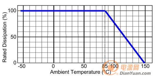

尽管电阻器产品说明书中通常不提供自发热系数,但通常都包含功率额定值下降曲线,您可通过该曲线反向计算出自发热系数。
功率额定值下降曲线可在不超过最大指定温度情况下,针对环境温度规定电阻器的最大功耗。图20.5W电阻器的电阻器功率额定值下降曲线实例。
4-2
2 0.5W电阻器的功率额定值下降曲线
可以从图2的曲线中轻松确定最大工作温度TMAX,也就是在额定耗散等于0%x轴上的值。在所示实例中,最大工作温度是150°C
另外,电阻器也不可能在100%额定耗散(TMAX_PWR100%)、85°C下工作。您可通过该温度、最大工作温度以及电阻器的功率额定值计算出针对θSH的值,如公式5所示。
