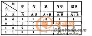

最基本的门电路有3种:非门、与门和或门。非门就是反相器,它把输入的0信号变成1,1变成0。这种逻辑功能叫“非”,如果输入是A,输出写成P=A。与门有2个以上输入,它的功能是当输入都是1时,输出才是1。这种功能也叫逻辑乘,如果输入是A、B,输出写成P=A·B。或门也有2个以上输入,它的功能是输入有一个1时,输出就是1。这种功能也叫逻辑加,输出就写成P=A+B。
把这三种基本门电路组合起来可以得到各种复合门电路,如与门加非门成与非门,或门加非门成或非门。图1是它们的图形符号和真值表。此外还有与或非门、异或门等等。
1-1
2-1
图1
数字集成电路有TTL、HTL、CMOS等多种,所用的电源电压和极性也不同,但只要它们有相同的逻辑功能,就用相同的逻辑符号。而且一般都规定高电平为1、低电平为0。

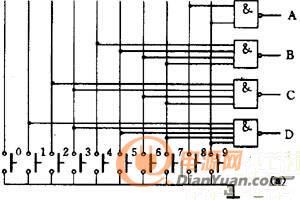

图4(a)是一个能把十进制数变成二进制码的编码器。一个十进制数被表示成二进制码必须4位,常用的码是使从低到高的每一位二进制码相当于十进制数的1、2、4、8,这种码称为8-4-2-1码或简称BCD码。所以这种编码器就称为“10线-4线编码器”或“DEC/BCD编码器”。
5-1
(a)
6-1
(b)
图4
从图看到,它是由与非门组成的。有10个输入端,用按键控制,平时按键悬空相当于接高电平1。它有4个输出端ABCD,输出8421码。如果按下“1”键,与“1”键对应的线被接地,等于输入低电平0、于是门D输出为1,整个输出成0001。
如按下“7”键,则B门、C门、D门输出为1,整个输出成0111。如果把这些电路都做在一个集成片内,便得到集成化的10线4线编码器,它的逻辑符号见图4(b)。左侧有10个输入端,带小圆圈表示要用低电平,右侧有4个输出端,从上到下按从低到高排列。使用时可以直接选用。

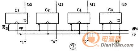

能够把二进制数码存贮起来的的部件叫数码寄存器,简称寄存器。图7是用4个D触发器组成的寄存器,它能存贮4位二进制数。4个CP端连在一起作为控制端,只有CP=1时它才接收和存贮数码。4个RD端连在一起成为整个寄存器的清零端。如果要存贮二进制码1001,只要把它们分别加到触发器D端,当CP来到后4个触发器从高到低分别被置成1、0、0、1,并一直保持到下一次输入数据之前。要想取出这串数码可以从触发器的Q端取出。
9-1
图7

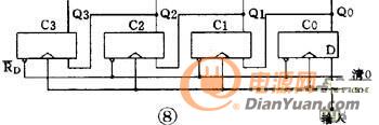

图8是一个能把数码逐位左移的寄存器。它和一般寄存器不同的是:数码是逐位串行输入并加在最低位的D端,然后把低位的Q端连到高一位的D端。这时CP称为移位脉冲。
10-1
图8
先从RD端送低电平清零,使寄存器成0000状态。假定要输入的数码是1001,输入的次序是先高后低逐位输入。第1个CP后,1被打入第1个触发器,寄存器成0001;第2个CP后,Qo的1被移入Q1,新的0打入D1,成为0010;第3个CP后,成为0100;第4个CP后,成为1001。
可见经过4个CP,寄存器就寄存了4位二进制码1001。目前已有品种繁多的集成化寄存器供选用。

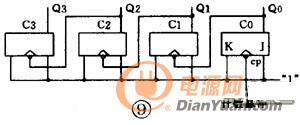

现举一个最简单的加法计数器为例,见图9。它是一个16进制计数器,最大计数值是1111,相当于十进制数15。需要计数的脉冲加到最低位触发器的CP端上,所有的J、K端都接高电平1,各触发器Q端接到相邻高一位触发器的CP端上。J—K触发器的特性表告诉我们:当J=1、K=1时来一个CP,触发器便翻转一次。在全部清零后,①第1个CP后沿,触发器C0翻转成Q0=1,其余3个触发器仍保持0态,整个计数器的状态是0001。②第2个CP后沿,触发器C0又翻转成“Q0=0,C1翻转成Q1=1,计数器成0010。……到第15个CP后沿,计数器成1111。可见这个计数器确实能对CP脉冲计数。
11-1
图9
2)分频器
计数器的第一个触发器是每隔2个CP送出一个进位脉冲,所以每个触发器就是一个2分频的分频器,16进制计数器就是一个16分频的分频器。

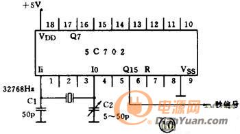

为了提高电子钟表的精确度,普遍采用的方法是用晶体振荡器产生32768赫标准信号脉冲,经过15级2分频处理得到1赫的秒信号。因为晶体振荡器的准确度和稳定度很高,所以得到的秒脉冲信号也是精确可靠的。把它们做到一个集成片上便是电子手表专用集成电路产品,见图10。
12-1
图10
