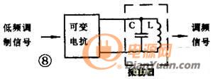

能够完成调频功能的电路就叫调频器或调频电路。常用的调频方法是直接调频法,也就是用调制信号直接改变载波振荡器频率的方法。图3画出了它的大意,图中用一个可变电抗元件并联在谐振回路上。用低频调制信号控制可变电抗元件参数的变化,使载波振荡器的频率发生变化。

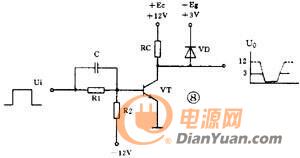

图10中反相器输出端上就有一个箝位二极管VD。如果没有这个二极管,输出脉冲高电平应该是12伏,现在增加了箝位二极管,输出脉冲高电平被箝制在3伏上。

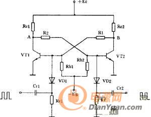

图11是用分立元件组成的集基耦合双稳电路。它由一对用电阻交叉耦合的反相器组成。它的两个管子总是一管截止一管饱和,例如当VT1管饱和时VT2管就截止,这时A点是低电平B点是高电平。如果没有外来的触发信号,它就保持这种状态不变。如把高电平表示数字信号“1”,低电平表示“0”,那么这时就可以认为双稳电路已经把数字信号“1”寄存在B端了。
11-1
图11
电路的基极分别加有微分电路。如果在VT1基极加上一个负脉冲(称为触发脉冲),就会使VT1基极电位下降,由于正反馈的作用,使VT1很快从饱和转入截止,VT2从截止转入饱和。于是双稳电路翻转成A端为“1”,B端为“0”,并一直保持下去。

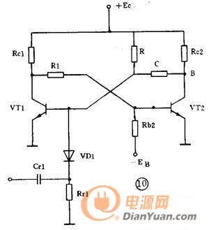

图12是一个典型的集基耦合单稳电路。它也是由两级反相器交叉耦合而成的正反馈电路。它的一半和多谐振荡器相似,另一半和双稳电路相似,再加它也有一个微分触发电路,所以可以想象出它是半个无稳电路和半个双稳电路凑合成的,它应该有一个稳态和一个暂稳态。平时它总是一管(VT1)饱和,另一管(VT2)截止,这就是它的稳态。当输入一个触发脉冲后,电路便翻转到另一种状态,但这种状态只能维持不长的时间,很快它又恢复到原来的状态。电路暂稳态的时间是由延时元件R和C的数值决定的:tt=0.7RC。

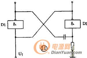

用集成门电路也可组成单稳电路。图13是微分型单稳电路,它用2个与非门交叉连接,门1输出到门2是用微分电路耦合,门2输出到门1是直接耦合,触发脉冲加到门1的另一个输入端UI。它的暂稳态时间即定时时间为:tt=(0.7~1.3)RC。
