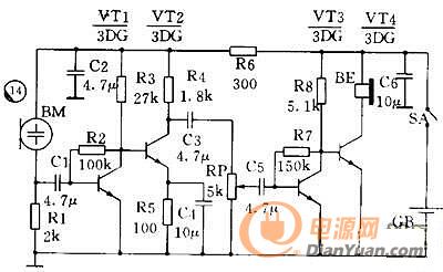

例1助听器电路
5-1
图5
图5是一个助听器电路,实际上是一个4级低频放大器。VT1、VT2之间和VT3、VT4之间采用直接耦合方式,VT2和VT3之间则用RC耦合。为了改善音质,VT1和VT3的本级有并联电压负反馈(R2和R7)。由于使用高阻抗的耳机,所以可以把耳机直接接在VT4的集电极回路内。R6、C2是去耦电路,C6是电源滤波电容。

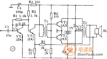

例2收音机低放电路
6-1
图6
图6是普及型收音机的低放电路。电路共3级,第1级(VT1)前置电压放大,第2级(VT2)是推动级,第3级(VT3、VT4)是推挽功放。VT1和VT2之间采用直接耦合,VT2和VT3、VT4之间用输入变压器(T1)耦合并完成倒相,最后用输出变压器(T2)输出,使用低阻扬声器。此外,VT1本级有并联电压负反馈(R1),T2次级经R3送回到VT2有串联电压负反馈。电路中C2的作用是增强高音区的负反馈,减弱高音以增强低音。R4、C4为去耦电路,C3为电源的滤波电容,整个电路简单明了。

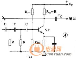

RC相移振荡电路
13-1
14-1
图10
图10(a)是RC相移振荡电路。电路中的3节RC网络同时起到选频和正反馈的作用。从图10(b)的交流等效电路看到:因为是单级共发射极放大电路,晶体管VT的输出电压Uo与输出电压Ui在相位上是相差180°。当输出电压经过RC网络后,变成反馈电压Uf又送到输入端时,由于RC网络只对某个特定频率f0的电压产生180°的相移,所以只有频率为f0的信号电压才是正反馈而使电路起振。可见RC网络既是选频网络,又是正反馈电路的一部分。
RC相移振荡电路的特点是:电路简单、经济,但稳定性不高,而且调节不方便。一般都用作固定频率振荡器和要求不太高的场合。它的振荡频率是:当3节RC网络的参数相同时:f0=12π6RC。频率一般为几十千赫。

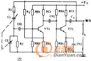

RC桥式振荡电路
15-1
16-1
图11
图11(a)是一种常见的RC桥式振荡电路。图中左侧的R1C1和R2C2串并联电路就是它的选频网络。这个选频网络又是正反馈电路的一部分。这个选频网络对某个特定频率为f0的信号电压没有相移(相移为0°),其它频率的电压都有大小不等的相移。由于放大器有2级,从V2输出端取出的反馈电压Uf是和放大器输入电压同相的(2级相移360°=0°)。因此反馈电压经选频网络送回到VT1的输入端时,只有某个特定频率为f0的电压才能满足相位平衡条件而起振。可见RC串并联电路同时起到了选频和正反馈的作用。
实际上为了提高振荡器的工作质量,电路中还加有由Rt和RE1组成的串联电压负反馈电路。其中Rt是一个有负温度系数的热敏电阻,它对电路能起到稳定振荡幅度和减小非线性失真的作用。从图11(b)的等效电路看到,这个振荡电路是一个桥形电路。R1C1、R2C2、Rt和RE1分别是电桥的4个臂,放大器的输入和输出分别接在电桥的两个对角线上,所以被称为RC桥式振荡电路。
RC桥式振荡电路的性能比RC相移振荡电路好。它的稳定性高、非线性失真小,频率调节方便。它的振荡频率是:当R1=R2=R、C1=C2=C时f0=12πRC。它的频率范围从1赫~1兆赫。
