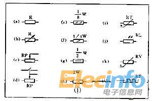

1-1
符号详见图1所示,其中(a)表示一般的阻值固定的电阻器,(b)表示半可调或微调电阻器;(c)表示电位器;(d)表示带开关的电位器。电阻器的文字符号是“R”,电位器是“RP”,即在R的后面再加一个说明它有调节功能的字符“P”。在某些电路中,对电阻器的功率有一定要求,可分别用图1(e)(f)(g)(h)所示符号来表示。
几种特殊电阻器的符号
1种是热敏电阻符号,热敏电阻器的电阻值是随外界温度而变化的。有的是负温度系数的,用NTC来表示;有的是正温度系数的,用PTC来表示。它的符号见图1(i),用θ来表示温度。它的文字符号是“RT”
2种是光敏电阻器符号,见图1(j),有两个斜向的箭头表示光线。它的文字符号是“RL”
3种是压敏电阻器的符号。压敏电阻阻值是随电阻器两端所加的电压而变化的。符号见图1(k),用字符U表示电压。它的文字符号是“RV”。这三种电阻器实际上都是半导体器件,但习惯上我们仍把它们当作电阻器。
4种特殊电阻器符号是表示新近出现的保险电阻,它兼有电阻器和熔丝的作用。当温度超过500℃时,电阻层迅速剥落熔断,把电路切断,能起到保护电路的作用。它的电阻值很小,目前在彩电中用得很多。它的图形符号见图1(L),文字符号是“RF”

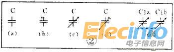

2-1
详见图2所示,其中(a)表示容量固定的电容器,(b)表示有极性电容器,例如各种电解电容器,(c)表示容量可调的可变电容器。(d)表示微调电容器,(e)表示一个双连可变电容器。电容器的文字符号是C

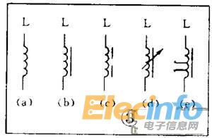

3-1
电感线圈在电路图中的图形符号见图3。其中(a)是电感线圈的一般符号,(b)是带磁芯或铁芯的线圈,(c)是铁芯有间隙的线圈,(d)是带可调磁芯的可调电感,(e)是有多个抽头的电感线圈。电感线圈的文字符号是“L”

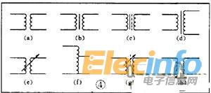

4-1
变压器的图形符号见图4。其中(a)是空芯变压器,(b)是滋芯或铁芯变压器,(c)是绕组间有屏蔽层的铁芯变压器,(d)是次级有中心抽头的变压器,(e)是耦合可变的变压器,(f)是自耦变压器,(g)是带可调磁芯的变压器,(h)中的小圆点是变压器极性的标记。

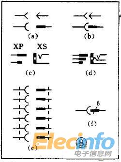

7-1
接插件的图形符号见图7。其中(a)表示一个插头和一个插座,有两种表示方式)左边表示插座,右边表示插头。(b)表示一个已经插入插座的插头。(c)表示一个2极插头座,也称为2芯插头座。(d)表示一个3极插头座,也就是常用的3芯立体声耳机插头座。(e)表示一个6极插头座。为了简化也可以用图(f)表示,在符号上方标上数字6,表示是6极。接插件的文字符号是X。为了区分,可以用“XP”表示插头,用“XS”表示插座。

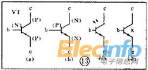

12-1
由于PNP型和NPN型三极管在使用时对电源的极性要求是不同的,所以在三极管的图形符号中应该能够区别和表示出来。图形符号的标准规定:只要是PNP型三极管,不管它是用锗材料的还是用硅材料的,都用图12(a)来表示。同样,只要是NPN型三极管,不管它是用锗材料还是硅材料的,都用图12(b)来表示。图12(c)是光敏三极管的符号。图12(d)表示一个硅NPN型磁敏三极管。
