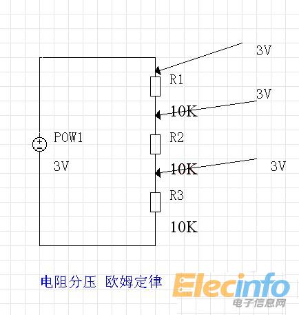

电阻分压
1-1
2-1

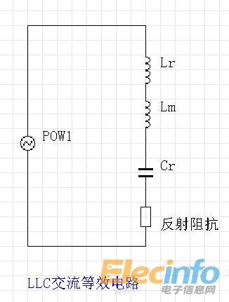

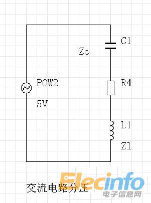

Zc=1/(2*pi*f*cf交流频率c电容容值
Zl=2*pi*f*lf交流频率l电感量
3-1
经过图1、图2、图3的对比,可以发现其实LLC一点都不复杂。说白了跟电阻分压电路一样,只不过纯电阻电路,电阻阻值是一个常数,LLC电路利用的是电抗(阻抗,感抗,容抗)来进行分压,因为感抗,容抗的大小都是频率f的函数,所以随着频率的变化,感抗、容抗的大小就会跟随着变化,励磁电感上的交流分压可以由驱动频率来进行调整,传输到次级经过整流,就是我们需要的输出电压了。

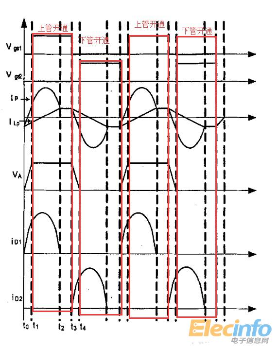

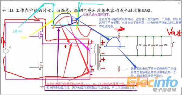

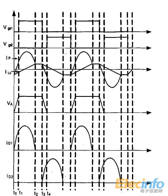

大家都应该听说过LLC有三个工作区域,欠谐振工作区域(Boost区),其中的波形:
5-1
手画详细解释一下上图:

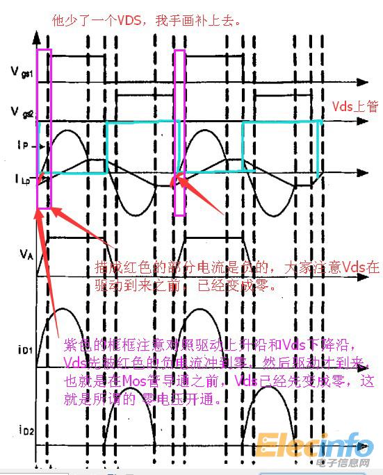

下面根据图5,在图7当中进行了详细的讲解。不过上面图少了Vds。注意看纵向的参考线、各个波形的时序、注意驱动、电流、死区时序。
6-1
如图6所示,注意驱动上升沿、下降沿、对应电流。
7-1
如图7所示,零压开通波形,注意标出的Vds波形,Vds在驱动到来之前,已经为零。
8-1

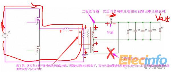

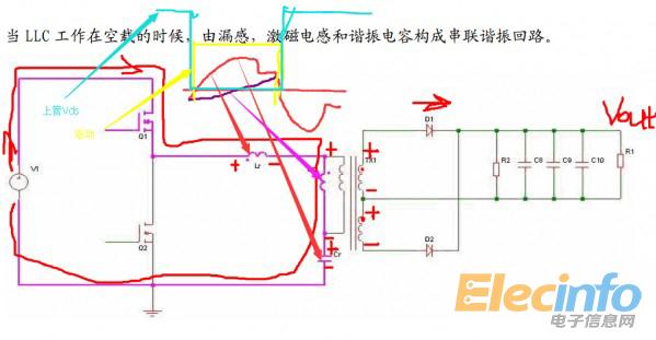

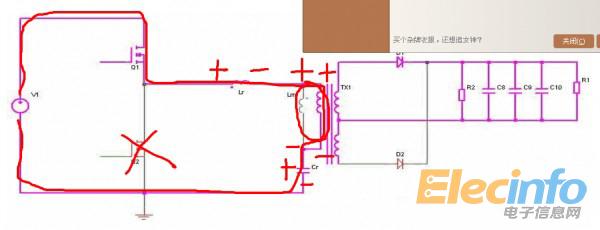

上管开通,注意谐振电感、励磁电感、谐振电容的正负。
9-1
注意去理解上管Mos开通,励磁电感两端电压被钳位了,钳到n*Vout-Vf)。这个过程大家一定要自己想明白。n是变比,Vf是二极管正向压降。
10-1
注意不同颜色画的驱动、Vds、电流波形。谐振腔电流红色的是谐振腔总电流,紫色的是励磁电流,因为次级二极管导通,Lm端电压被钳位到n*Vout-Vf,所以励磁电流是线性上升的。
次级电流应该是谐振腔总电流减去励磁电流那一部分。平台是因为谐振腔总电流开始小于励磁电流,次级二极管不再导通,Lm不再被钳位,Lm也参与了谐振,平台其实是个假象,那也是一段正弦波,频率由Cr、(Lm+Lr)来决定。谐振回路总电感变大了,谐振频率变低了,所以正弦波一部分看起来像一条直线。
