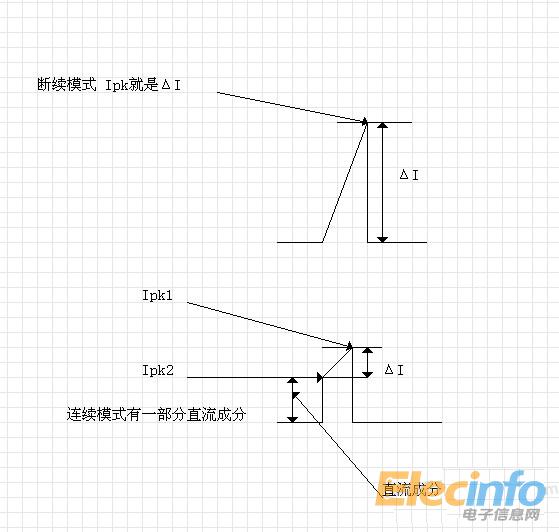

K值就是上面说的电流连续比上面计算书定义的Ip2是电流上升前沿Ip1是电流上升后沿。所以当K=0的时候变压器是工作在临界模式以下的为防止计算出错一般习惯取0.001.
断续模式Ip就是ΔI
2-1
得到了ΔI--E*T=L*ΔI得:
Lp=(Vinmin*Tonmax)/ΔI
这时候就得到了变压器初级所需要的电感量。

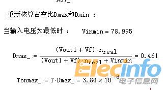

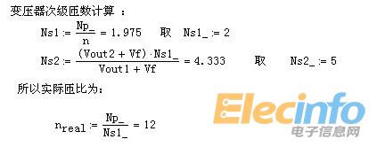

计算次级匝数
注意合理匝数取整。这个结合自己项目实际情况,取整后,变比会有所变化,Dmax也会有所变化,所以需要用取整后的参数进行核算Bmax
5-1
6-1
对取整以后的变压器参数进行反向核算
因为对变压器进行了匝数取整变比也就成了一个确定值。Vinmin已知,变比n已知。
7-1
上面的公式我不推导了还是利用伏秒积平衡原理。

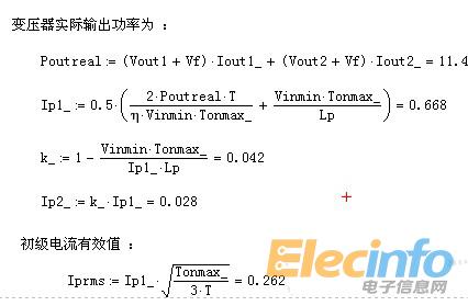

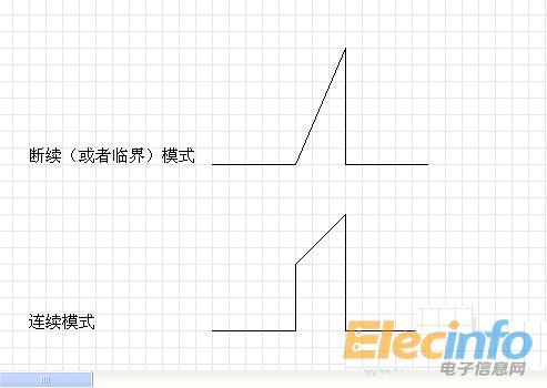

变压器初级电流我们在确定初级电感量的时候,是使用平均值反推出峰值,但是,由于变压器绕组主要损耗是线电阻损耗,电流在电阻负载上的功耗计算,需要有效值电流。反激式工作电流波有两种状态,断续模式与连续模式。
8-1
两种波形有各自的有效值电流计算公式
我只是很久以前推到过赵修科老师书上有自己可以去参考一下
9-1

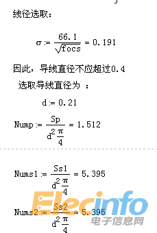

计算线径
电流密度呢,一般都选取6A/mm^2
一定要注意趋肤效应,最小占空比越小,频率越高,趋肤效应越严重。特别是前级带有PFC的反激式电源。因为考虑到成本,尽量使用600VMos管,所以占空比非常小,也就0.15左右,这时候,变压器初级一定要使用多股线,用单根线的话,需要取更小的电流密度。
11-1
对于一定的电流,需要的导线截面积是一定的,在实际选取线径的时候,要结合实际所选的骨架几何尺寸,做合适的组合,尽量不要散绕,对于某一层绕组,单根线太散的话,可以选取两根或者几根细线进行并饶,只要绕组的总截面积在计算值左右就好。
