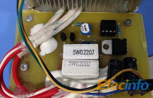

这是全部完成的成品,已经使用的很长时间,效果非常棒。

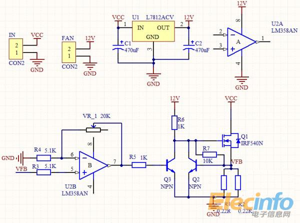

这个DIY的简易电子负载使用了一个电位器调节恒流电流,恒流电流是可调的。电路比较简陋,一共不到20个元件。
2-2
图1 原理图
基本原理
IN端子为负载的接口,由于是恒流负载,所以电源一般都是恒压电源。为了防止烧坏风扇与运放,这里加入7805作为稳压输出,为运放和风扇提供低压工作电压。
FAN端子接入风扇,推荐使用旧电脑里面的CPU风扇,顺带CPU散热器。实测采用65W的旧CPU散热器,在MOSFET耗散功率40W,30度室温连续工作3小时情况下,温升仅为10度以下。
LM358只是用了其中的一个运放,另一个没有用到的管脚全部悬空,当然如果加上一个电平防止输出紊乱,那会更好的。
这里的IRF540N是负载功率管,也可以换为其他型号的MOSFET,一直工作在恒流区。这个MOSFET主要限定了耗散功率,输入电压,以及恒流电流。另外输入电压还受到7805的限制。如果需要做功率更大的,或者是电流、电压更高的,可以通过修改这几个元件的参数来实现。
控制回路是恒流工作+5A限流保护。
5A限流保护:R1、R2是采样电阻,采用了0.22欧姆的5W水泥电阻。当流过MOSFET的电流超过5A,R1、R2两端电压将会超过0.6V,Q2将导通,将MOSFET的G极拉低,从而完成了5A限流保护。
恒流反馈:U2B组成的电路不是比较器,而是一个同相比例运算电路,放大倍数由VR进行调节。Vo=(1+VR/R3)*VFB。Q3三极管不是工作在开关状态,而是工作在放大状态。假如VR调整好了,当MOSFET电流Iq1增加时 -> VFB增大 -> 运放输出增大 -> Q3的基极电流增大 -> Q3的集电极电流增大 -> Q3的集电极电压减小-> MOSFET的GS电压减小 -> MOSFET的电流减小。从而形成一个负反馈的调节过程,从而实现恒流。

把板子焊接完毕,如图3所示。

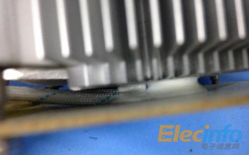

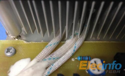

然后把IRF540N的三个管脚使用三根线焊接出来,注意套上热缩管或者玻纤管绝缘。

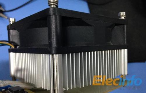

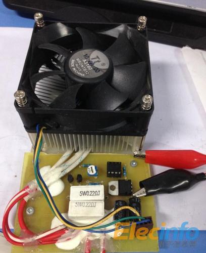

把IRF540N的铁帽处涂导热硅脂,按在CPU散热器的中间的平面上,然后周糊上704硅橡胶,然后通过四个螺丝钉,连同风扇一起固定在一个板子上。这样散热器就妥妥的固定好。最后把控制板和散热器固定在一起,一个恒流电子负载就OK了。
这样,一个简易的电子负载就完成了。制作过程简单,用料少,总共使用了不到20个元件。并且还能通过修改参数来实现不同的功率和电流大小。大家可以参照文中的原理图和制作过程来试一试,不仅节省了实验成本还增长了姿势。
