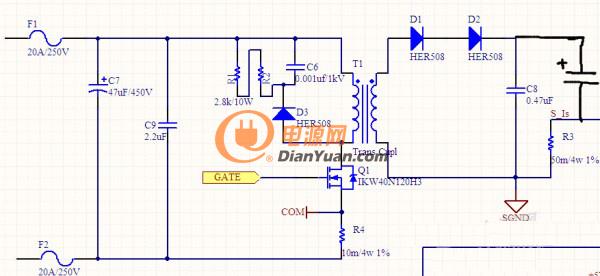

如图1所示,变压器是反激变压器,变压器符号直接找的,所以同名端不对,但电路是对的。此反激电路用途为给次级的大电容充电,输入220v直流,需要给6800uF*4的电容充电到500v。电路由分立元件组成,由驱动芯片驱动开关IGBT,次级电流减小到0后再次开通IGBT。

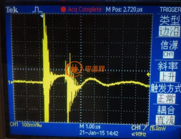

那么问题来了,图2中的初级电流波形太难看,开通和关断时冲击电流太大,且震荡严重,变压器参数初级100uH,匝数比1:3,变压器初级并联电容25nF,是如何造成的呢?
测试方法的方法是:次级开路,初级测并联电容,频率100kHZ。
使用到的变压器绕发是:
变压器初级6匝,初级6匝中间密绕,1.5mm特氟龙线;次级18匝,次级0.5mm特氟龙线绕满一层,贴近骨架在最里层。

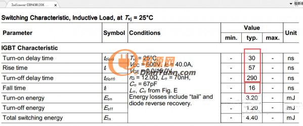

可以确定的是,波形是没有错误的,波形的异常是由IGBT拖尾造成的,换MOSFET即可。下面的表格中总结了MOSFET和IGBT的开关时间。

第一个表格是MOSFET的开关时间,第二个表格是IGBT的开关时间,只有关断延时时间长一些,其他三个时间差不多,那么这些关断延时是否对初级电流的波形产生了影响?实际上,这些时间是电流降到额定10%的时间,实际上还有一条细长尾巴,并且由于电流较小,所以这条尾巴就越发明显。

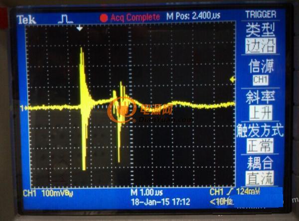

在更换了mosfet的型号之后,测量出来的波形如下图所示:
5-1
图3
从图3中我们可以看到MOS管开启和关断时震荡仍然很大,关断后的电流还有比较大的起伏。这是因为管子没有开起来的缘故,Vgs12V电阻6.2欧,按照pdf手册应该是可以开起来的,但是由于IC有内阻,导致Id没有升起来。
有人也许会问,C内阻大点是应该发热比较严重,不至于引起这么大的震荡吧?
电源是给高压大电容充电的,输入220V直流,初级峰值电流10A。电流在图上可以看到,振荡部分远大于10A,采样电阻10毫欧,震荡峰值有30-40A,所以要选这么大管子。
