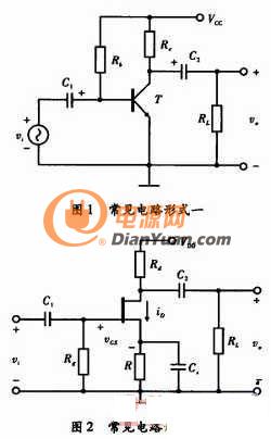

晶体管放大电路的主要构成元件为pnp型、npn型硅晶体管及若干电阻组成。它主要利用晶体管的特性对电路中电流进行放大,通过对该电路的输入特性与输出特性的分析,得出该放大电路包含3种工作状态,即饱和区、放大区及截止区,正常情况下应使放大电路工作在放大区。常见电路形式如图1所示。
1.2 场效应管放大电路
场效应管也是作为一种最基本的放大电路,它的主要组成为场效应管及若干电阻,其工作原理与电路形式和晶体管放大电路相同,相比晶体管放大电路,具有输入阻抗高、噪声低、热稳定性好等优点。常见电路形式如图2所示。

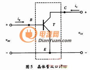

首先将晶体管作为一个双口网络,如图5所示。

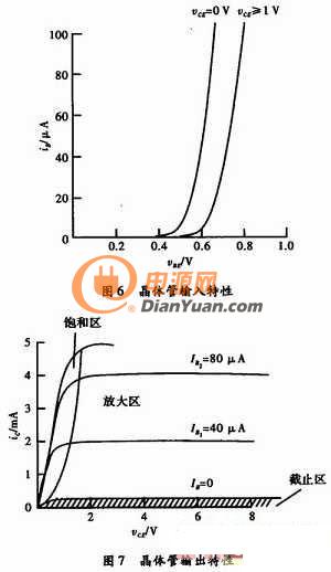

以B-E作为输入端口,以C-E作为输出端口,则网络外部的端电压和电流之间的关系就是晶体管的输入特性和输出特性,如图6和图7所示。

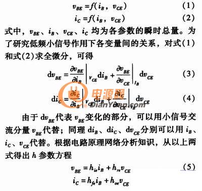

根据特性曲线,可以将输入特性、输出特性写成关系式
h参数的下标e表示共发射极接法,i表示输入;r表示反向传输;f表示正向传输;o表示输出,其中
由h参数方程可知,电压vBE由两部分组成,第一项表示由iB产生一个电压,所以hie为一电阻;第二项vCE由产生一个电压,因而hre无量纲;所以B-E间可以等效成一个电阻与一个受控电压源串联。
电流iC也由两部分组成,第一项表示由iB控制产生一个电流,因而hfe无量纲;第二项表示由vCE产生一个电流,因而hoe为电导;所以C-E间可以等效为一个受控电流源与一个电阻并联。这样得到的晶体管的等效模型如图8所示。由于h参数方程中的4个h参数的量纲都不同,故称为h参数等效模型。

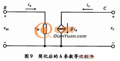

2.2 等效电路法的简化模型
输入回路:从前面对晶体管的特性分析可知,当晶体管工作在放大区时,C-E间的电压对输入特性曲线的影响很小,即管子的内反馈可以忽略不计,可以vCE>;VBE用的任意一条特性曲线取代vCE>;VBE的所有特性曲线。因此,认为hre=0,则晶体管的输入回路只等效为一个动态电阻rBE(hie)。
输出回路:当晶体管工作在放大区时,C-E间电压的变化对iC的影响很小,即在放大区输出特性曲线几乎是横轴的平行线,可以认为C-E间的动态电阻1/hoe无穷大。因此,hoe近似为0,晶体管的输出回路只等效为一个电流iB控制的电流源βiB(hfeiB)。简化后的h参数等效模型如图9所示。
