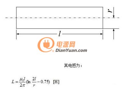

圆截面电感
1-2
图1
圆截面直导线的电感如图1所示。
其中:
L:圆截面直导线的电感[H]
l:导线长度[m]
r:导线半径[m]
μ0:真空导磁率,μ0=4π10-7[H/m]
这是在l>>r的条件下的计算公式。当圆截面直导线的外部有磁珠时,简称磁珠,磁珠的电感是圆截面直导线的电感的μr倍,μr是磁芯的相对导磁率,μr=μ/μ0,μ为磁芯的导磁率,也称绝对导磁率,μr是一个无单位的常数,它很容易通过实际测量来求得。

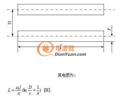

双线制传输线的电感
3-2
图3
双线制传输线如图3所示。
其中:
L:输电线的电感[H]
l:输电线的长度[m]
D:输电线间的距离[m]
r:输电线的半径[m]
该公式的应用条件是:l>>D,D>>r。

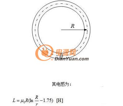

圆环的电感
5-2
图4
其中:
L:圆环的电感[H]
R:圆环的半径[m]
r:圆环截面的半径[m]
该公式的应用条件是:R>>r。

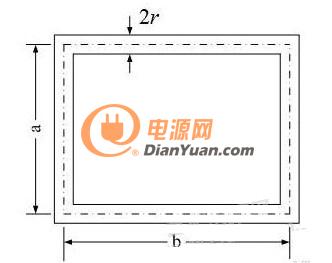

矩型线圈的电感
6-2
图5
矩形线圈如图5所示,其电感为:
7-2
其中:
L:矩形线圈的电感[H]
a、 b:矩形线圈的平均长和宽[m]
r:线圈导线的半径[m]
μ0:真空导磁率,μ04π10-7[H/m]
8-2
说明:该公式的应用条件是a>>r,b>>r。

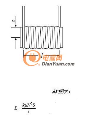

螺旋线圈的电感
9-2
图6
其中:
L:螺旋线圈的电感[H]
l:螺旋线圈的长度[m]
N:线圈的匝数
S:螺旋线圈的截面积[m2]
μ:螺旋线圈内部磁芯的导磁率[H/m]

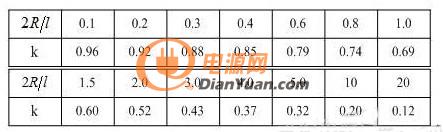

k:长冈系数(由2R/l决定,表1)
上式用来计算空心线圈的电感,μ=μ0,计算结果比较准确。当线圈内部有磁芯时,磁芯的导磁率最好选用相对导磁率μr,μr=μ/μ0,μ为磁芯的导磁率,即:有磁芯线圈的电感是空心线圈电感的μr倍,μr可通过实际测量来决定,只需把有磁芯的线圈和空心线圈分别进行对比测试,即可求得μr。但由于磁芯的导磁率会随电流变化而变化,所以很难决定其准确值。这个公式是从单层线圈推导出来的,但对多层线圈也可以近似地适用。

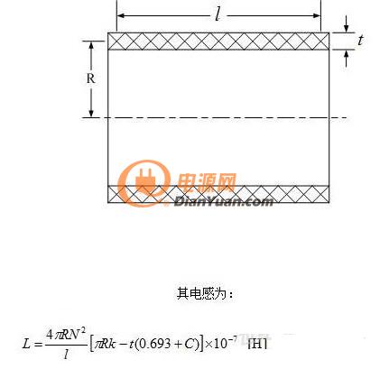

多层绕组线圈的电感
11-2
图7
多层绕组线圈如图7所示。
其中:
L:多层绕组线圈的电感[H]
R:线圈的平均半径[m]
l:线圈的总长度[m]
N:线圈的总匝数
t:线圈的厚度[m]
k:长冈系数(由2R/l决定,见表1)
c:由l/t决定的系数(见表2)
12-2
表2
上式是用来计算多层线圈绕组、截面为圆形的空心线圈的电感计算公式。长冈系数k可查阅表1,系数c可查阅表2。当线圈内部有磁芯时,有磁芯线圈的电感是空心线圈电感的μr倍,μr是磁芯的相对导磁率。相对导磁率的测试方法很简单,只需把有磁芯的线圈和空心线圈分别进行测试,通过对比即可求出相对导磁率的大小。

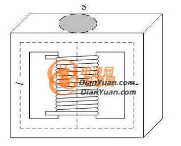

变压器线圈的电感
变压器线圈如图8所示,其电感为:
QQ截图20150205092937
图8
L=μN*NS/l(式2)
其中:
L:变压器线圈的电感[H]
l:变压器铁芯磁回路的平均长度[m]
N:线圈的匝数
S:变压器铁芯磁回路的截面积[m2]
μ:变压器铁芯的导磁率[H/m]
上式是用来计算变压器线圈电感的计算公式。由于变压器铁芯的磁回路基本是封闭的,变压器铁芯的平均导磁率相对来说比较大。铁芯的导磁率一般在产品技术手册中都会给出,但由于大多数开关电源变压器的铁芯都留有气隙,留有气隙的磁回路会出现磁场强度以及磁感应强度分布不均匀,因此,式2中的导磁率只能使用平均导磁率,技术手册中的数据不能直接使用。
在这种情况下,最好的方法是先制作一个简单样品,例如,在某个选好的变压器铁芯的骨架上绕一个简单线圈(比如匝数为10),然后对线圈的电感量进行测试,或者找一个已知线圈匝数与电感量的样品作为参考。知道了线圈样品的电感量后,只需把已知参数代入式2,即可求出其它未知参数,然后把所有已知参数定义为一个常数k;最后电感的计算公司就可以简化为:L=kN2,这样,电感量的计算就变得非常简单。

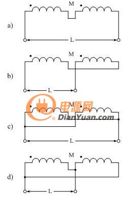

两个线圈的互感
两线圈的连接方法如图9所示。其中图a和图b分别为正、反向串联;图c和图d分别为正、反向并联。
14-2
图9
串联电感为:
15-2
L=L1+L2±2M(式3)
并联电感为:
其中:
L:两个线圈连接后的电感[H]
L1、L2:分别为线圈1与线圈2的自感[H]
M:两个线圈的互感[H]
互感M有正负,图2-40-a和图2-40-c的接法互感M为正,图2-40-b和图2-40-d的接法互感M为负。两个线圈之间的互感M为:
16-2
其中:
M:两个线圈的互感[H]
k:两个线圈的耦合系数。
【说明】互感的大小,取决两个线圈的结构和两个线圈的相对位置以及导磁物质。当K=1时:
17-2
这时的耦合称为全耦合,它表示一个线圈产生的磁通全部从另一个线圈通过(没有漏磁通)。但在实际应用中,无论任何结构的两个线圈总会产生漏磁通,因此,耦合系数k总是一个小于1的数。一般带有铁芯的变压器漏感都比较小,因此,变压器初、次级线圈之间的偶合系数可以认为约等于1。
