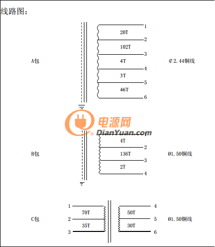

图1线路图

参数式稳压器其实就是恒压变压器,在恒压变压器中有一个“日”字型铁芯,初级线圈在一个窗孔中,次级线圈和谐振线圈在另一个窗孔中。谐振线圈外接电容谐振频率与电源频率相近的谐振回路。
当接通初级电源后,谐振回路起振,使次级铁芯浅饱和,形成一个恒定的交变磁场,其磁感应强度在一定范围内,基本不受输入电压变化的影响,于是次级线圈的感应电动势保持不变。在这种情况下,初级的输入电流只起补充能量的作用。恒压变压器的输出电压只与铁芯的磁性能参数和铁芯截面积有关,与初级与次级匝数比无关。
恒压变压器的效率、体积重量与普通变压器相仿,当铁芯材料比较好的时候,市电电压在160-250伏变化时,输出电压变化小于1.5%;当负载电流从满载到减半时,输出电压变化约1.5-4%,当输出短路时,输出电流上升约1倍,因此不怕长时间短路。
