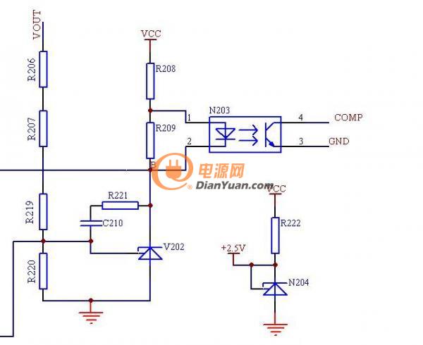

TL431在电路当中经常被用来替代稳压二极管使用,由于仅用两个电阻就可以对其输出电压进行任意调节,所以TL431得到了广泛的应用。相对的,TL431的效率问题就成为了人们较为关心的话题,那么在TL431当中工作电流是由哪个电阻来决定的呢?
1-1
图1
如图1所示,TL431的工作电流是1--100mA,既然光耦串联电阻不能决定TL431的工作电流,那TL431的工作电流是由谁决定的呢?都说TL431最小工作电流不能小于1mA,那是哪个电阻决定这个电流的呢?
TL431正常工作时电流的大小是由光耦决定的,光耦是串联在TL431上的,所以光耦流过多少,TL431就流过多少!光耦流多少是整个电源决定的,多少的电流产生的占空比能使输出为12V,那就流多少电流。因此可以认为是原边IC决定的!TL431的最小工作电流是1mA,电阻也决定了流过TL431最大的电流!简单点理解,12V相当于给TL431供电,限制流过TL431最大的电流,同时提供TL431所需要的最小电流,至少TL431到底要多少电流,要保证输出稳定,那么就是要多少给多少的。
因为TL431的工作电流,也就是1mA电流,对电路时不起作用的,所以理论上不应该让他参与环路调整,而光耦原边二极管压降1.1V,R209选择1K,就会有1mA左右电流不流过二极管而提供给TL431。R209就是这个作用。
至于R208的选择,首先确定光耦副边需要的最大电流,然后根据最小传输比计算光耦原边电流,就可以根据R208上的压降选择电阻了。R208上的压降是输出电压-1.1V-2.5V。1.1V是二极管压降,2.5V是TL431ak之间最低电压。
都说TL431的最小工作电流是1mA,既然这个电流跟任何电阻都无关,那如何保证TL431的电流达到了1mA了呢?
只要保证流过TL431的最大电流超过1mA,自然就可以保证了。R208选择的时候考虑。12V输出选择20K的208,肯定就不满足了,但选择2K的不就满足了?
