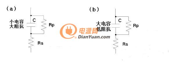

QQ截图20150127091218
如图1所示,图a为小容量电容,图b为大容量电容。
因图a为小容量电容,因此阻抗很大,此时并联电阻Rp的影响远大于串联电阻Rs,因此测量应以并联模式。而图b为大容量电容,其阻抗很低,与Rp并联后的阻抗小于或远小于串联电阻Rs,此时电容中串联电阻Rs的影响大大于并联电阻,因此测量应以串联模式。
Agilent(HP)推荐:
总阻抗大于10k欧姆,使用并联模式测量;
总阻抗小于10欧姆,使用串联模式测量;
总阻抗介于10欧姆和10K欧姆之间按工厂推荐的测量要求进行测量。
