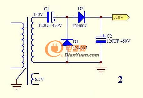

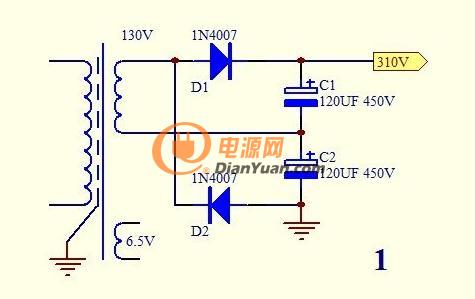

接上6P3P胆机,300V绕组桥式整流,带载后电压跌落至250V左右,这个绕组线径太细,果断放弃。从外观看130V绕组线径比较粗,大概0.5mm左右,带个三四百毫安是没问题的。于是接成倍压整流试了试,电路图如下:

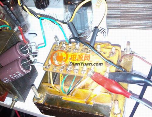

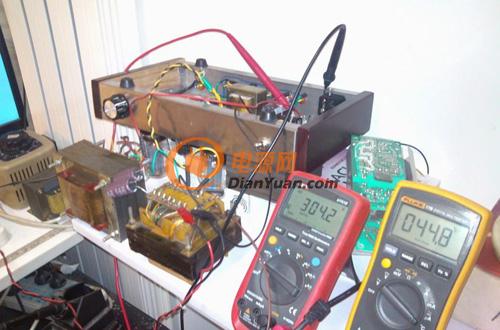

带载后高压310V(电源入端接有调压器,仪表显示的电压稍低是因为拍片时电源电压调的稍低),测试两小时,变压器45度左右。旁边144铁芯的大变压器温度能到50度,相较而言还是不错的。
测试参数
空载AC--134V,DC--380V。
带载AC--129V,DC--310V。
基本与全波、桥式整流的计算公式差不多,电压值乘2。

6P3P单端最近当负载用,用各种电源反复试验。变压器+胆管整流、变压器+晶体管全波整流、好几种开关电源,这次又用了倍压整流,从发出的声音上来听没什么变化。

图1相当于全波整流,C1、C2并联后的电容C上的波纹频率100Hz,频率高但滤波容量小。
图2相当于半波整流,波纹频率50Hz,但“终端”滤波电容容量是图1的两倍,频率低滤波容量大。
综合起来看,两个因素相抵,波纹相差不大。老电视用图1电路,猜测更多的是因为当初高压电解的参数不容易做得太高,耐压高成本也高。图1电容耐压只需要图2的一半即可。胆机电路电流小,现在的电解电容价格也低,2倍压用哪个电路问题都不大。
