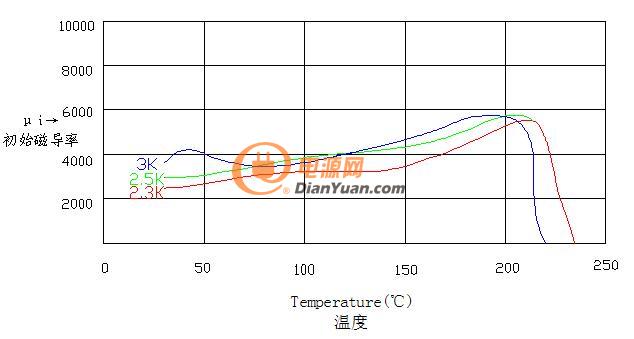

我们用另外一幅图来说明节能灯常用的几种磁环的磁性材料初始磁导率的温度特性曲线。
图二中: 曲线1为磁导率3K的B与温度的曲线
由图中可见3K材料比较快的达到第一个峰值,然后快速下降至谷点位置,约80度,后缓慢上升,一直到居里点,约200度。曲线2为磁导率2.5K的B与温度的曲线。由图中可见2.5K材料的磁导率一直随温度在上升,谷点极其短,并且谷点温度比较高,达到了180度左右,居里温度约210度。
由上图可见曲线3为磁导率2.3K的B与温度的曲线。我们由图中可以看到2.3K材料随温度变化的B值变化并不大,谷点约150度,居里温度约220度。由上面三种材料的温度曲线可见,三种材料的居里温度都可以满足节能灯的要求,节能灯壳内最高温度一般不会超过150度。三种曲线综合分析,3K材料稳定性能稍差,2.5K材料的谷点温度偏高,如果遇到节能灯壳内温度超高,达到最大值150度,而磁环在这个时候,B值不但没有降低,还在一直升高的话,必将导致三极管过驱电流加大,最终导致灾难性的后果。2.3K材料由于其稳定的温度曲线,在节能灯中大受欢迎。若非有特殊要求一般节能灯都会选用2.3K或者3K的磁环。完美的温度曲线应该是次峰平,几乎看不见,而谷点长,最好在70-150度,居里温度只要有200度以上就可以了,可惜这样的磁环至今仍没有应用在节能灯上。
