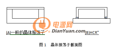

与一般的晶体振荡子相比,差别在于封装的构造和封装方法。封装构造是说,一般的晶体振荡子如图1-A所示,采用的是空腔结构的陶瓷封装,与之相对的,HCR® 如图1-B所示,采用的是CERALOCK®中有多年市场经验的平面构造的氧化铝基板和金属帽组合构造。封装方法是说,一般的晶体振荡子采用的是通过玻璃或金属熔接进行封装,而HCR®采用的是和CERALOCK®相同的树脂封装。
1-3
基于此构造,HCR®具备以下优势。
1. 由于采用了和CERALOCK®相同的构造和封装方法,利用了CERALOCK®的生产设备可简化生产工程从而实现高生产性。
2. 通过采用平面结构的氧化铝基板、金属帽、树脂等高通用性材料,使得与一般晶体振荡子相比减少了材料费并且提高了供给的稳定性和增产的对应能力。
3. 通过独特的筛选技术提高了晶体素子的保持强度,并且提高了对于冲击的可靠性。此外,近年来,随着环境意识的提高,智能手机市场中也要求使用不含有对环境造成负荷的元器件。村田公司也积极致力于研发将环境因素考虑在内的产品,而HCR®就是符合RoHS指令的。

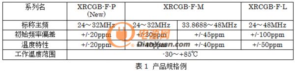

随着XRCGB系列的商品化,至今为止村田公司的陶瓷振荡子除了在比较占优势的车载和民生用途之外,还扩大运用到了相对更高精度要求的HDD/SSD等存储市场中。此次商品化的XRCGB-F-P系列更是因其高精度化而实现了能够对应无线设备用途(NFC、BLE, ZigBee搭载设备)的频率精度(初始容差+温度特性)+/-40ppm。
XRCGB系列的规格

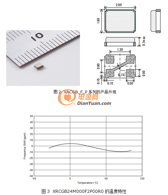

XRCGB系列的产品外观如图3所示,产品规格如表1所示。其采用的外形尺寸为2.0x1.6mm,于现在民生市场中常规的3225尺寸(3.2 x 2.5mm)相比实现了降低60%的小型化。此次商品化的XRCGB-F-P系列的对应频率为24MHz~32MHz,作为NFC、BLE、ZigBee用的时钟元件可对应一般使用的主要频率。
至于HCR®在必要的频率偏差范围中我们推出了几个系列的产品阵容,此次商品化的XRCGB-F-P系列实现了频率精度(初始容差+温度特性)+/-40ppm,可对应智能手机和可穿戴设备中使用的无线通信(BLE, ZigBee, NFC等)用的时钟元件。
