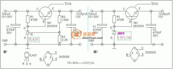

19伏的电源适配器想要改造成为12伏供电,降压肯定是首选的方法。但实际上,改造的方法并不止一种。
第一种方法:用1TL43113V稳压管加2N3055/3DD15等组成12V稳压电路;
第二种方法:用7812两个并联后,给19V电源降压12V,经典电路;
第三种方法:用YDS312组成,效率高;
第四种方法:打开19V电源的盖子早期的是有螺丝固定,就很好开,在其次级的由TL431构成滴取样电路,把电压取样电阻减小可用微调电位器替代,调成12V就可以;
下面就来对这四种方法进行讲解。
1-1
经典的分立元件滴电路见图1,当然这只是TL431组成滴简单基本的扩流电路;如用13V稳压管,请依图1,把TL431R2&R3去除,只接AK位置上就行了;
7812三端稳压IC两个并联也可,第一脚为输入,第二脚为地,第三脚为输出,不明白也可百度一下;
YDS312模块,第一脚为输入,第二脚为地,第三脚为输出,第四脚为调压,不明白也可百度一下;
直接在19V电路上调整电压取样电阻方法,在技术不是很好的情况下主要是安全问题,不建议使用这种方法;
这些方法都是从实现技术层面来考虑,并旧物利用,利于环保。
可能有的人会觉得这种方法可行,但是1A*压降(19-12)=7W,这种情况下会导致功率管发烫。其实并不用担心这点。本文介绍的是简单电路,图1中标出的SINK,就是散热片的意思。
2N3055(PCM=115W,ICM=15ABVCEO=90VB=20~50),并且加上了加散热片,对付7W的压降没有任何问题。这里多说一句,要加多大散热片呢?简单点来说,依环境温度为25摄氏度时,散热片表面温度要小于55摄氏度,同时还要检查散热片接触热阻,关于这点如果讲起来就很复杂了,需要更加专业的知识支持。
