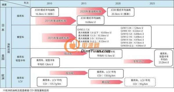

1. 电力电子领域的发展
近年来,以车载领域、工业设备和可再生能源领域为中心,对电力电子技术的关注度越来越高。尤其在车载领域,受汽车尾气排放法规的限制,“提升油耗性能”已被定位为重要的课题,各汽车厂家均大力开展对相关新技术的研究。为了开发出油耗更低的汽车,不仅仅尝试引进新一代功率元器件来提高功率转换效率,还通过与蓄电装置相结合的深入研究,力争实现系统整体的低功耗与高效能。
另外,以日本市场为首,对汽车的低油耗要求非常苛刻,促进了更加环保的汽车的开发进程。(图1)
1-6
(图1)各国的油耗规格变化
※来源:本公司根据富士奇美拉总研《2013车载电子元器件&组件总调查》(2012年12月4日发行)作成

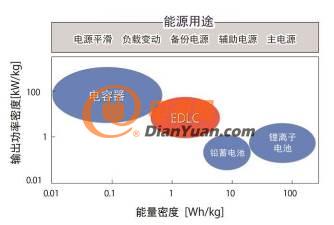

蓄电装置根据其种类,在性质上各自具有不同的优缺点,一般区别使用于能够发挥其各自特点的用途中。例如,提到蓄电装置,首先想到的应该是锂离子电池。锂离子电池在智能手机、平板电脑及笔记本电脑相关的产品中应用广泛。因其能量密度(单位面积的蓄电量)性能优异,在混合动力车和电动汽车中也被作为主电池广泛应用。(图2)
2-6
(图2)蓄电装置的分类

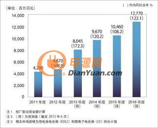

然后是近年来在应用中备受瞩目的双电层电容器(以下称EDLC:Electric Double Layer Capacitor)。EDLC在能量密度方面的性能不如锂离子电池,但在功率密度(单位时间内能处理的电量)方面却具有非常优异的特性。EDLC充放电效率高,可瞬间提供大容量电力。以往,主要安装于移动设备和小型电子设备中,作为在电源电量下降时为CPU供电的备用电源使用。一直以来,几F左右的EDLC产品占据主流市场,但最近大容量化趋势显著,几百F甚至几千F产品类型的市场占有率已逐步提升。(图3、4)
3-6
(图3)大容量电容器市场规模推移和预测
※来源:(株)矢野经济研究所《关于2013年大容量电容器市场的调查结果》(2013年7月3日发行)

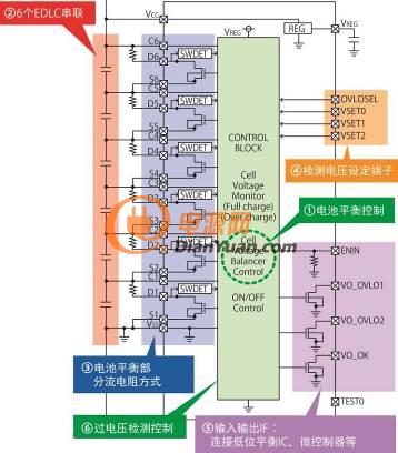

①将电池平衡功能集成于1枚芯片,确保高可靠性并大大减少元器件数量
此次开发的BD14000EFV-C,仅1枚IC即可控制4~6节电池的EDLC。产品采用简单的分流方式,可通过外置电阻设定分流电流值。通过该IC本身的ON/OFF来控制内置的MOS开关,从而实现各节电池的电压均衡。也就是说,仅仅通过该IC即可用非常简单的结构轻松实现电池平衡功能。(图5)
5-6
(图5)BD14000EFV-C的框图

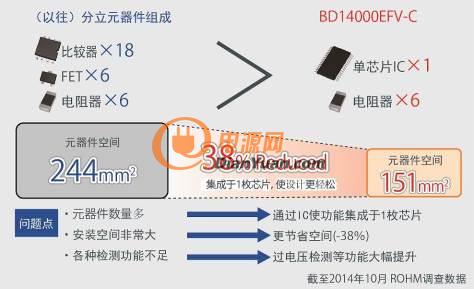

例如,用分立元器件组成这样的电池平衡电路时,每节电池都需要复杂的平衡电路,以致需要庞大的元器件数量。为提高安全性而设置过电压检测电路时,也需要相应的元器件,带来安装面积增加、管理的元器件项目増加、成本增加等负担。另外,由于使用的元器件数量过多,每个产品的差异使确保可靠性也成为很艰难的课题。
本产品不仅将所搭载元器件集于一体,而且设计为IC产品,可实现更高性能,还可使电池电压规格不同的产品的众多电池平衡电路实现标准化,从而非常有助于减少管理元器件的数量。(图6)
6-6
(图6)单芯片集成,使设计更简单

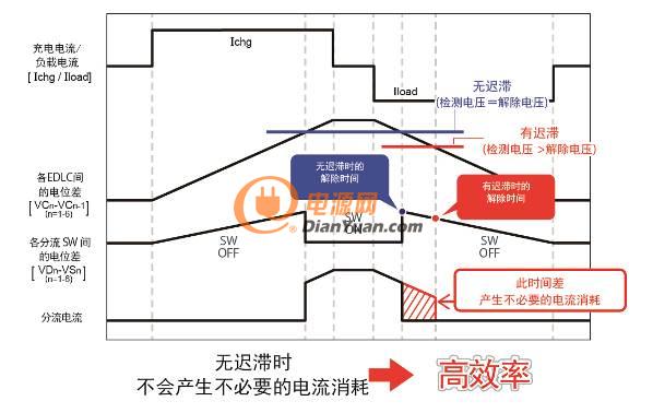

⑤无迟滞,可减少不必要的电流消耗
在电池平衡用的检测电路中,采用无迟滞式比较器。(图8)
8-6
(图8)有无迟滞功能的电流消耗比较
采用有迟滞的比较器时,解除电压低于检测电压,当检测解除时,即使电池电压比检测电压低,由于电池平衡开关处于ON的状态,因此会产生不必要的分流电流消耗。而采用无迟滞式比较器时,检测电压和解除电压相同,当检测解除时,电池电压一旦低于检测电压,电池平衡开关就会OFF,不会产生不必要的分流电流消耗。可见,通过使用无迟滞式比较器,实现了高效率的电池平衡。
