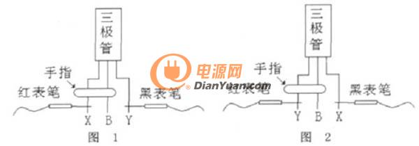

这里我们总结了关于三极管倒置状态的应用的三种状况。首先是,TTL数字集成电路中作为信号输入用的多发射极三极管,当输入为高电平1时,就是一个倒置使用的三极管。三极管在倒置使用时,它的两个PN结的偏置情况与工作在放大状态时是相反的:发射结反向偏置,集电结正向偏置。因此,集电结可能烧毁,而发射结可能击穿。但是,由于工作于倒置状态的三极管的电压放大倍数β通常很小,如平面三极管倒置使用时的β值约为0.1~0.5,因此一般不会出现烧坏的情况。目前已经很少使用三极管作倒置状态。然后是,在使用万用表检测判断三极管的三个电极时,可以通过“三颠倒”方法找到基极和并判断三极管的管型,而集电极和发射极的判断就需使用三极管的倒置状态。以NPN型三极管为例,万用表选择欧姆档的R×100或R×1K量程,按照图1所示,用手指捏住三极管的基极和未知电极,将万用表黑表笔接未知电极Y,红表笔接X极,观察表针偏转角度。再按照图2所示连接,观察表针偏转角度。比较两次指针偏转角度,偏转大的那一次黑表笔接的是集电极。这种判断方法的两种接线方式对应了三极管的两种状态:放大状态和倒置状态。其中指针偏转小的那次,黑表笔(万用表内直流电源正极)接三极管的发射极。此时,三极管三个电极的电位关系为UE>UB>UC,三极管工作在倒置状态,万用表表针偏转所通过的电流为发射极电流,因为这个电流较小,所以指针偏转较小。另一种接线方式对应为三极管的放大状态,通过指针的电流为集电极电流这个电流较大,对应万用表的指针偏转也较大。
