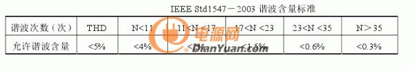

首先,先从滤波设计讲起。并网逆变器会引入谐波干扰,IEEE Std1547-2003标准对并网发电的电源系统注入电网电流的谐波做出了严格的限制。

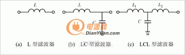

目前常见的逆变器输出滤波器一般有三种形式:L型滤波器、LC型滤波器和LCL型滤波器。根据逆变器运行不同状态,所选取的滤波器形式也不一样。
2-2
图1
对于独立运行时,一般采用LC型滤波器,如图1所示,当并网运行时有:L型滤波器、LC型滤波器和LCL型滤波器。
单L型滤波主要应用于小功率场合,具有结构简单,电感主要根据电流的纹波系数和输出电压矢量关系来设计:LC滤波对于并网逆变器来讲实际上和单L滤波区别不大,电容C相当于逆变器的一个负载,对滤波不起作用,而且增加无功损耗。
LCL滤波为三阶系统,具有更好的高频衰减特性,对高频分量呈高阻态,要达到相同的滤波效果,LCL滤波器总电感量比L型小得多,但作为三阶系统,LCL滤波需要确定两个电感量,一个电容量,增加了设计难度,而且LCL滤波还有谐振问题,控制回路设计比较复杂。

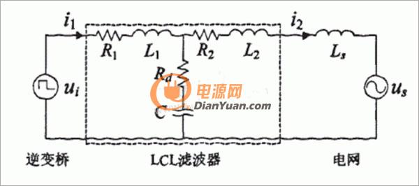

由于LCL滤波器的独特优点近年来应用越来越多,图2为它的原理图。
4-2

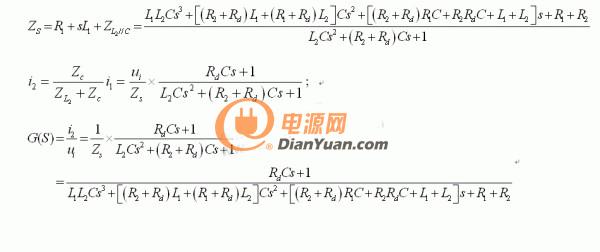

通常,电感等效电阻R1和R2较小,为了分析方便可将其忽略。
5-2

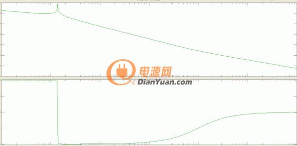

当L1=150uH,L2=80uH,C=100uF,Rd=1m欧时其波特图3所示。
matlab
a1=0.001*100*10^-6;
b3=0.15*0.08*100*10^-12;
b2=(0.15+0.08)*0.001*100*10^-9;
b1=(0.15+0.08)*10^-3;
num=[ a1 1];den=[b3 b2 b1 0];
sys=tf(num,den);
bode(sys)
L1=150uH,L2=80uH,C=100uF,Rd=1m;

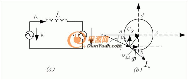

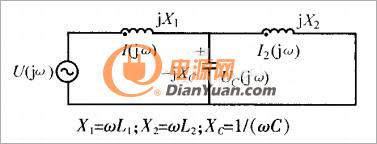

图5是L C L单相谐波电路模型
一般情况下,电容的无功功率被限制在系统功率的15%以内,
电容C的计算式为:
9-2
f 就是基波市电的频率 50HZ,P为输出功率,U 为峰值电压;当5<(Xl/X2)<1 0且 2< Xc< 5时,可以使纹波和滤波电感的体积达到折中值。
滤波电感 L
首先要考虑基波在电感上的压降,一般为输出额定电压的3%~5%;其次,要使谐波电流的有效值约为逆变器电流容量10%~ 20%. 否则逆变器可能由于谐波电流过大而进入保护状态;最后考虑待滤除的干扰谐波频率的衰减倍数指标 。
10-2
Udc为直流侧母线电压; fsw 为开关管频率;△i 为纹波电流(峰峰值);

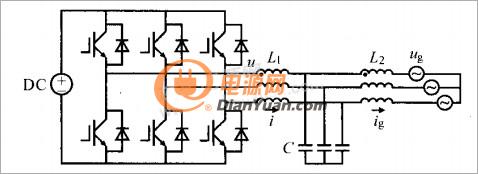

C值减小会使谐振频率升高。为了抑制谐振,我们在C支路上串联或并联一电阻元件。就是LCL电容的由来。
12-2
图6
这里的C在上面。这种方法虽然抑制谐振很有效。但会带来能量损耗,降低系统效率,因此不适合在大功率系统中应用(大系统指10KW以上,但是现状是国内所有的厂家基本上是这样的结构),大家都在用,咱们也就用呗。
系统函数(复数,拉普拉斯变换,复频域分析)
13-2
