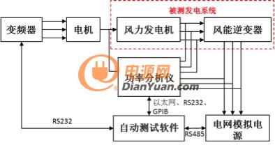

图2测试系统框图

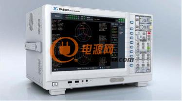

图3 PA6000功率分析仪
支持最新标准
支持IEC61000、VDE-AR-N 4105、NB-T 32004-2013等标准进行谐波测量、闪变测量、防孤岛效应保护测试和低电压穿越等一系列自动测试,严格符合德国VDE-AR-N4105谐波测量标准:PA6000功率分析仪在符合IEC谐波测量标准前提下,仍能提供256次谐波测量能力,是全球唯一能根据德国VDE-AR-N4105标准要求测量178次谐波的分析仪器;

通过控制变频器、电网模拟电源对风能发电机组输入、输出端的不同工况进行模拟,PA6000实时采集各种工况下发电系统各环节的参数指标,全方位评估风力发电机、风能并网逆变器的各项性能指标:
l  通过风能逆变器测试软件控制变频器带动风力发电机转动,可模拟在不同风速、风力等级快速变化时发电机的工作情况;
l  模拟电网电源可模拟电网电压跌落、电压暂升、暂降,电压缓升、缓降等事件,进行低电压穿越测试、防孤岛效应测试、谐波分析等多项测试;
l  准确捕捉防孤岛效应测试全程波形细节:200KS/s采样率令PA6000功率分析仪能同时实现数据测量与示波器的瞬态波形分析功能,提供独一无二的便捷体验;
l  同步误差低于10ns,准确测量功率因数:PA6000功率分析仪将功率输入单元的同步误差控制在10ns以内,能对功率因数、三相不平衡度等对电流电压相位差十分敏感的参数进行最精确的测量;
l  半波分析技术实现过欠压、过欠频保护测试瞬时:业界最高10ms数据刷新率,可对工频信号进行半波分析,轻松捕获50ms内脱网电压信号。
