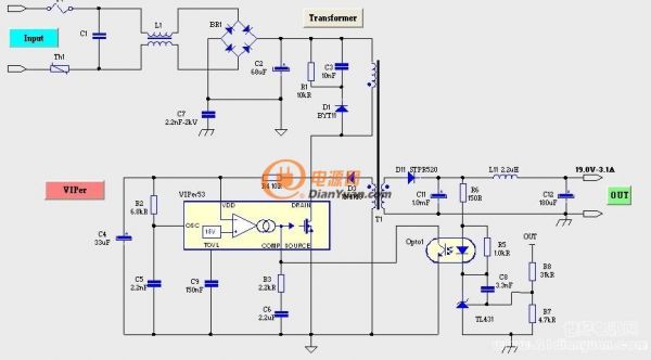

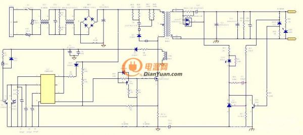

采用viper53的适配器电路图
1-2
图1
该芯片在应用全电压输入输出60w温升很难解决,另外加了散热片,在90v输入仍然出现过热保护,最后使用了强制风冷才通过常温老化试验,建议使用该芯片的时候,尽可能使用在40w以内,而且不外加散热需注意layout的散热处理,或者不做全电压输入的,只做220输入60w。
实际使用时C4为47u,D3为FR104,D1为FR207,C11为1000u,C13为470u,光耦是2501,输出加了差模电感。

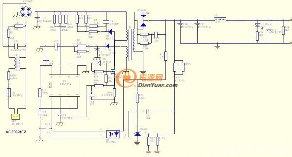

采用FAN7554的适配器电路图
2-2
图2
类似于384x系列的加强型,增加了待机跳频功能,能有效的减低待机功耗,其他用法跟384x差不多。

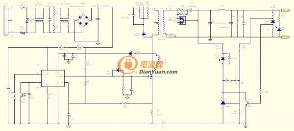

采用OB2269的60w适配器电路图
3-2
图3

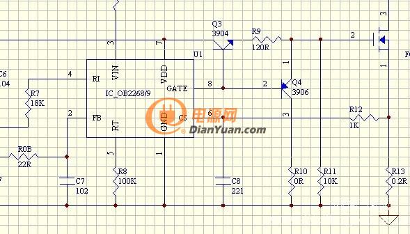

该芯片是OB经典的型号之一了,其性能就不多说了,只是驱动能力还有待提高,不然功率扩展方面就会有所限制,建议在做90或120w的时候最好加扩流驱动。

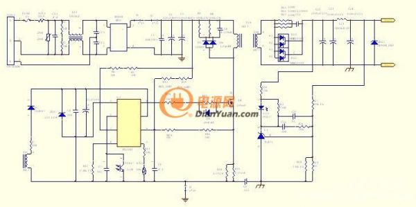

采用RS2042的适配器电路图
6-2
图6
独立的高压启动,5脚可以外加NTC做过热检测保护,也可以将此脚位改成其他保护使用。

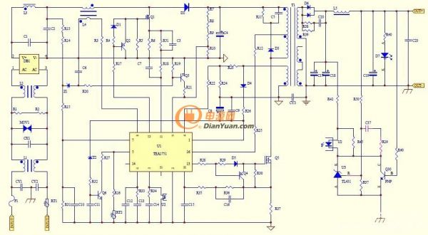

采用TEA1751的适配器电路图
7-2
图7
此为90w带pfc的适配器,TEA1751集成了pfc控制,高集成的设计可使得电路更加简单,从而节约空间的使用率。
