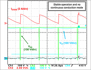

提高PFC的方法多种多样,本篇文章当中将为大家介绍一种能够对PFC段性能进行提高的方法,这种方法通过改善线路的工作状态来进行调整,如图1所示,在VCC与引脚5(ZCD引脚)之间布设一颗电阻,能够减轻或抑制这个现象。这样一来,ZCD引脚上就产生了偏置。
在测试的应用中,VCC为15V,且Rzcd=68kΩ。在VCC与引脚5之间增加一颗电阻Roff=680kΩ,就改变了施加在引脚5(ZCD引脚)上的电压。退磁相位期间ZCD引脚上施加的实际VAUX电压就变为:
2-1
然后,施加在引脚5上的电压就为偏置。事实上,这就像是VAUX电压与减小了1.36V的ZCD阈值比较。这样一来,新的实际ZCD阈值就是:
Vpin5上升:最低值为0.74V,典型值为0.94V,最大值为1.14V。
Vpin5下降:最低值为0.14V,典型值为0.24V,最大值为0.44V。
3-1
图2 调整改善器件工作
ZCD阈值的下降起到了增加ZCD精度的作用,与此同时,能够很有效的抑制CCM的工作。在相同条件下获得的波特图(见图2)就证实了这一点。
在这里需要注意的是,Vpin5下降(案例中是1.5V)时,偏置必须保持在低于ZCD最低阈值。这是为了确保新的实际ZCD阈值(Vpin5下降时) 保持高于0V。否则,系统可能难于检测磁芯复位并因此启动新的开关序列。出于这个目的,应当考虑到VCC的变化。

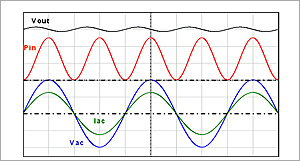

正弦电流能够为负载提供相应的平均需求方波正弦功率,PFC段也从输入线路正弦波电压裕安来吸收它们。输出电容(大电容)“吸收”实际提供的功率与负载消耗的功率之差值。
馈送给负载的功率低于需求时,输出电容放电,补偿功率差额。提供的功率超过负载功耗时,输出电容充电,存储多余的能量。
4-1
图3输出电压纹波
所以,输出电压呈现出输入线路频率2倍的低频交流含量。不利的是,PFC电流整形(current-shaping)方法均基于控制信号无纹波的假设。否则,就不能够优化功率因数,因为输入线路电流重新复制了控制信号失真。这就是众所周知的PFC电路动态性能差的原因。它们的稳压环路带宽设得极低,从而抑制100Hz或120Hz纹波,否则输出电压就会注入这纹波。

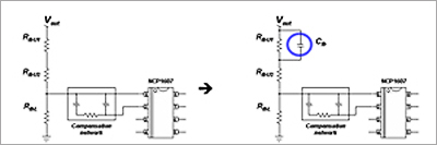

另一个需要面对的选择是,是否需要在反馈感测电阻分压器处增加一个电容。如图5所示。在这个图中,我们假定感测网络中上部的电阻分割为两个电阻,而电容Cfb并联连接在其中一个电阻的两端。如果控制电路中嵌入了传统的误差放大器,然后分析此时电容Cfb的影响。在稳态,Cfb改变了传递函数。通过检测,我们立即注意到它增加了:
处于下述频率的一个零点:
7-1
处于下述频率的一个极点:
8-1
控制器集成了传导误差放大器(OTA)时,情况就有点不同。这是因为反馈引脚(误差放大器的反相输入)不再是虚接地(virtual ground)。因此,电阻分压器中下部位置的电阻(RfbL)影响了极点频率的表达式。在采用OTA时:
9-1
然而,PFC输出电压的稳压电平通常处于390V范围,而控制器参考电压处在少数几伏的范围。因此,与(RfbU1+RfbU2)相比,RfbL极小。如果RfbU1与RfbU2处在相同范围,或如果RfbU1小于RfbU2,就可以考虑:RfbL=RfbU2。事实上,设计人员基于这些考虑因素,能够得出近似Cfb产生的极点频率,即:
10-1
最后,两种配置中都获得相同的极点。这些条件(RfbU1≈RfbU2)或(RfbU1≤RfbU2)并非限制性条件。相反,满足这些条件是明智之举,因为RfbU1两端的电压及相应的Cfb两端的电压取决于RfbU1值与(RfbU1+RfbU2+RfbL)总电阻值的相对比较关系。这就是为什么它们是现实可行的原因。
如果RfbU1与RfbU2这两个电阻拥有类似阻值:
11-1
如果RfbL=RfbU2:
12-1
如果RfbU1与RfbU2处在相同范围,低频增益就略微增加,交越频率就跟随fp与fz的相同比率增加。如果与RfbU2相比RfbU1极小,我们就获得在控制至输出传递函数中抵消(cancel)的极点和零点。这样,增加Cfb就对环路和交越频率没有影响。事实上,特别是在RfbL=RfbU2时,这个增加的电容并不会大幅改变PFC段的动态性能。
但是,这个新增加的电容并非是多余的,它有着比较重要的作用,当启动相位时,这个电容才能真正的发挥作用。当输出电压上升时,Cfb电容也充电。Cfb充电电流增加到反馈电流中,所以稳压电平临时降低。这增加的电流与Cfb电容值成正比,并取决于输出电压的陡峭度,因此,在输出电压快速充电时,这个影响更引人注目。
