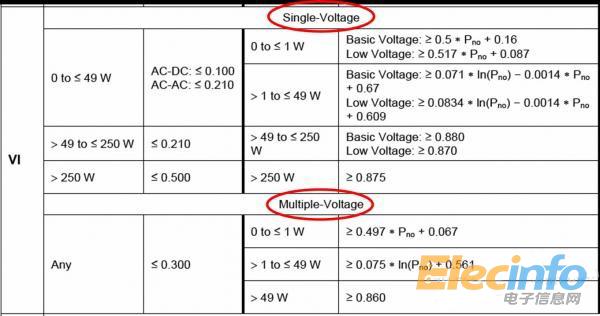

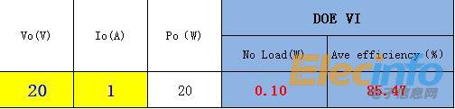

单路和多路输出的要求不同,从计算公式可以看出,多路输出的要求相对低些,没有要求那么细。对于单路输出的,对不同功率等级,要求更加细化了。空载功耗最严的是要求小功率的小于100mW。对小于0.21W、0.5W的要求,功率较大,实现也较容易。本文重点放在1W~49W这个区间,因为这个区间最有代表性。

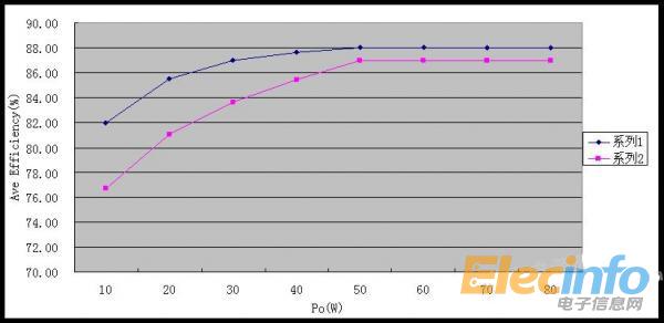

DOE新旧版的平均效率要求曲线图:(针对单路输出Vo>=6V的情况,系列1为新版VI要求,系列2为旧版要求)
从曲线图可以看出,随着功率的增大,新旧版的差异越来小,相差在1%,要满足新版要求比较简单。但随着输出功率的减小,效率差值越来越大。而小功率一般对成本很敏感,不允许增加太多,这样要满足六级能效就变得比较棘手。
六级能效计算公式

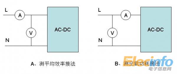

2.正确测试效率和空载功耗的方法。要注意以下三点:
1)测空载功耗的时候,电源的输出端不要接负载(电子负载会带来额外的损耗);
2)测平均效率的时候,功率分析仪的量程要注意调节,要设置在最接近实测值的那个量程;
3)测试效率和空载功耗时的电压表和电流表接法是不一样的,见下图。
以上接法可以满足大部分情况,但也不绝对。对于一些小功率的电源,如几W至十几W的,输入电流很小,电压表的分流作用始终占很大的比例,这样情况下即使测效率也要采用图B的接法,这一点容易被忽略。针对AC-DC的测试,用万用表是不行的,因为存在PF的问题,需要用到功率分析仪。如果是DC-DC的话,用万用表没有问题。

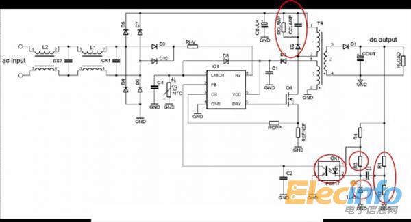

7、副边线路的优化(此部分优化前后可以有20mW~30mW的差异,影响很大。详见下图):
副边线路的优化
A、选择高CTR的光耦;
B、在满足稳定的条件下,尽量提升R1、R2的值;
C、431的选型,有高低工作电流之分,典型的为1mA,也有0.5mA甚至更低。选择低工作电流的损耗低,但成本会上升,而且抗干扰能力降低,需要折中考虑;
D、选择了低工作电流的431后,可以将R3加大,甚至取消。
